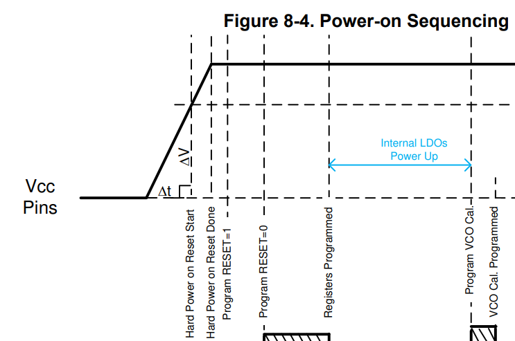

您好的团队、
您能告诉上电后软件复位的时间吗?
数据表中没有可使用软件复位的信息。
高桥则幸
    嗨、Takahashi-San、
    复位将以纳秒为单位有效、因此您可以在复位后立即开始对器件进行编程。 如果我们增加一些延迟、我认为 100µs 已经足够了。
    Noel、
    以下是其他问题。
    1、 ‑上电复位 (POR) 通常需要多长时间才能完成?
    此外、POR 是在电源轨完全斜升之前完成、还是仅在电源电压稳定后完成?
    ‑上电后(即在硬 POR 完成后)、我们应该等待多长时间才能保证 SPI 通信有效、尤其是写入 RESET 位?
    换句话说、硬 POR 完成和第一次 SPI 写入之间的最小安全延迟是多少?
    高桥则幸
    嗨、Takahashi-San、
    我没有确切的数据、因为我们从未对此进行过描述。
    我猜是当 Vcc 大于 2.5V 时发生的 POR、因为大多数内部电路都在内部 LDO 的 2.5V 电源下工作。 POR 和 SPI 编程都在数字域中、因此在执行 POR 之后、实际上我们不需要等到开始 SPI 编程。
