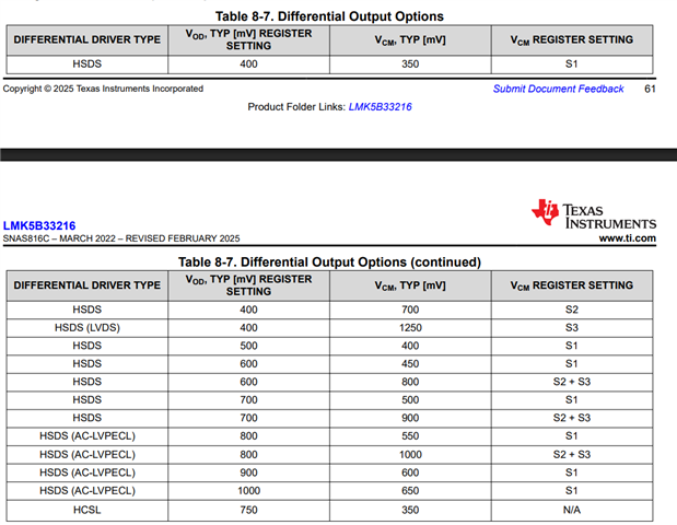

    尊敬的 Connor:
    我没能确认上一次通信中还有一件事。
    我们需要 100MHz 差分输出、如所示 HCSL 和 312.5MHz 差分输出、如所示 HCSL 或 LVPECL 参数。 我们计划在 XO 引脚上使用 100MHz 振荡器(单端)。 您建议使用 LMK6C 系列单端 XO 将 LVCMOS 信号输出为时钟。 如果我们使用此系列 XO(作为 100MHz 和 312.5MHz 实例的 100MHz XO 输入)、我们将能够配置 LMK5B 以通过 I2C 获得 HCSL 或 LVPECL 差分输出。
    这种理解是否正确?
    尊敬的 Nija:
    正确的是、即使使用单端 XO 输入、也可以将 LMK5B 输出编程为差分格式。 此器件仅使用 XO 作为 APLL 的频率基准、但 XO 信号不会直接缓冲掉。
    LMK5B 支持 HCSL 输出、HSDS 驱动器可生成类似 LVPECL 的 信号电平。  有关可用的摆幅和共模电平、请参阅表 8-7(也粘贴在下面)。 VCC 驱动器通常具有 50 Ω 至 LVPECL-2V 端接、摆幅约为 800mV、共模电压约为 LVPECL-1.3V VCC。 HSDS 驱动器需要 100 Ω 差分终端、只能为 800mV 摆幅提供高达 1V 的共模电压。 如果您的接收器可以接受较低的共模或交流耦合输入、则直接使用 HSDS 800mV 选项应该不会出现问题。 如果您的接收器需要真正的 2V LVPECL 共模电压、则需要对输出进行交流耦合、并通过上拉/下拉电阻网络重新偏置。

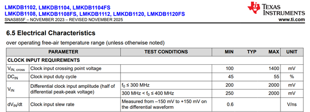

    尊敬的 Nija:
    我推荐我们的 LMKDB 系列、因为它是我们在附加抖动性能方面的最佳缓冲器。 使用 PCIe 第 5 代滤波器、我们规定的最大规格为 5fs 、与 RC19004 相比、这应该具有非常强的竞争力。
    为了阐明您关于信令类型的观点、您指的是输入时钟还是输出时钟? LMKDB 只要满足下表中的要求、就可以接受大多数差分输入(包括 HCSL、LVDS、LVPECL 等)。 对于输出 LMKDB 、可提供 LP-HCSL、但我们有其他缓冲器系列、以防您需要特定的输出格式。
    尊敬的 Connor:
    感谢您的答复。 我们基本上需要在两个不同的情况下使用 LMKDB1104。 随附的文档展示了我们希望从  LMKDB1104 获得的输出要求。 请查看并告知我们、LMKDB1104 是否符合我们的需求、或 TI 是否有任何其他符合我们要求的器件。
    e2e.ti.com/.../PCie-Gen-7-clock-buffer-requirement-_2D00_-TI-_2D00_-Jan-23.docx
    如果您需要其他信息以供审核、请告知我。
    尊敬的 Nija:
    感谢您的澄清、根据您的要求、我推荐 LMKDB1104。 它还包括源终端、因此您无需对原理图进行任何更改。 如果您有任何其他问题、请告诉我。
