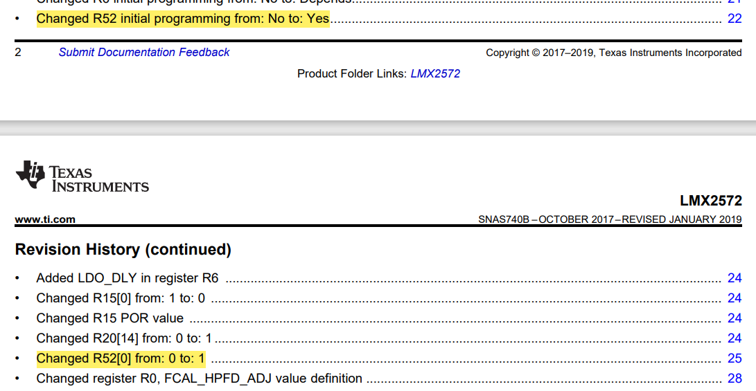

尊敬的技术支持团队:
寄存器 R52 的处理方式已中途更改。 未设置任何内容的状态 (420h) 与设置 421h 的状态之间会有何差异?
TTD
    使用 0x421 时、当 CE 引脚从 L 更改为 H 时将进行 VCO 校准
    如果 R52 = 0x420、则不会进行 VCO 校准。

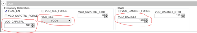

    校准将发现以下内容:
    更多有关校准的信息、请阅读 https://www.ti.com/lit/pdf/snaa336
    R52[0]不旨在由用户配置、我们要求用户编程此位= 1。

    该工具是否为 TICS Pro?
    TICSPRO-SW 应用软件和框架|德州仪器 TI.com
    也感谢您分享与校准相关的域。

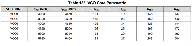

    校准的目标之一是找出合适的 VCO 内核。 表 136 提供了每个内核的大致 VCO 覆盖范围。  相邻的 VCO 内核在其边界重叠。 当所需频率落在边界内时、每个器件在校准后可以选择不同的内核。

    将 R52 设置为 0x421 是否为必需?
    具体而言、请阐明对于需要动态频率变化的应用或使用断电模式时(当 CE 引脚设置为高电平/低电平时)、这是强制还是建议使用。
    TTD
    R52 中的自动校准功能是产品定义的一部分、某些特定目标应用需要该功能。
    您的客户可以选择是否使用此功能。 即使您选择不使用此功能、也没有性能差异、您仍然可以随时手动编程 R0 以校准 VCO。
