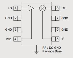

我的客户正在寻找支持以下条件的 PLL 器件。
  *用于以下类型的混频器 IC 的 LO 信号输入
  *参考 频率:19.2MHz
  *输出频率:2.03GHz(单端)
  *更喜欢内置 VCO
请在 TI PLL 产品中推荐最合适的产品。
谢谢你。
    尊敬的 JH:
    通常根据相位噪声或抖动性能要求进行选择、如果您不介意、LMX2531LQ2080E 非常适合低功耗和单端输出应用。
