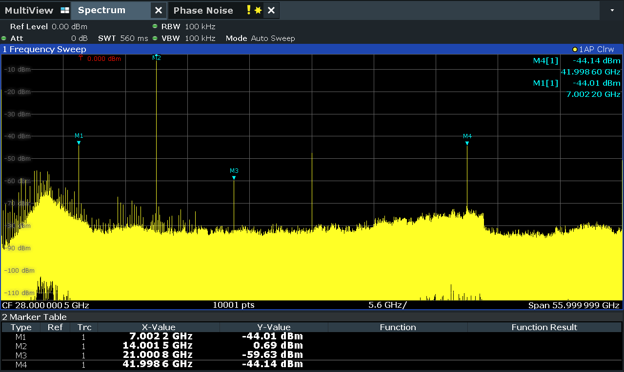

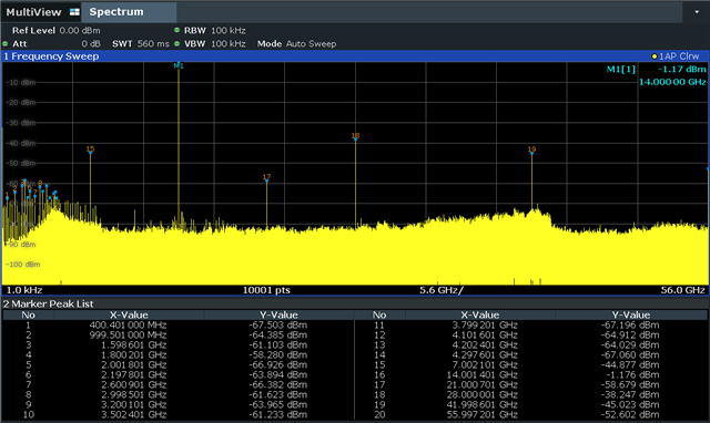

在我们的应用场景中、我们需要更高的 LMX2594 输出功率、因此我们已根据数据表的说明将上拉电阻从 50 Ω 更改为 1nH。 输出功率增加了约 4dB @14GHz、但遗憾的是、频谱看起来很难看、这会影响我们的应用。 有人能帮我看看它是否符合 LMX2594 的设计预期吗?
此外、我们还有一个问题:如果设置 RFoutB 在 14GHz 下工作 (mode:VCO)、而 RFoutA 在 7GHz 左右 (mode:Channel Divider)、则 RFoutB 在 7GHz 及其谐波中的频谱中存在相当大的杂散、反之亦然。 这是否意味着我们不能让 RFoutA 和 RFoutB 以不同的频率工作?
图 1:RFoutB(上拉 1nH)
图 2: RFoutA(上拉 50 欧姆)

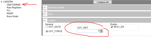

    低频噪声可能是由 RFout 到输入的反馈引起的。 我们可以通过将 OUT_ISET 设置为 3 来改善该反馈。 但是、这也会降低输出功率。
    您还可以尝试移除去耦电容器吗?
    如果其中一个输出是 VCO 输出、但另一个输出是分频输出、那么我们一定可以看到由于通道间串扰而在 VCO 输出通道上产生的分频信号。 这种串扰不可避免。

    感谢您的立即答复。 我采纳了您的建议:移除 RFoutB (C11) 的去耦电容并将 OUT_ISET 设置为 3(默认值为 0)。 频谱中的低频噪声有一些改进、但仍然无法满足我们的应用要求。 如果我们想彻底消除 低频噪声的影响、因为 LMX2594EVM 或寄存器配置没有什么可做的、那么有一种使用带通滤波器或高通滤波器的方法吗?
    您好、Eric、
    是的、过滤器是解决问题的最佳方法。
    您还可以考虑 LMX2820、它不存在该问题。
