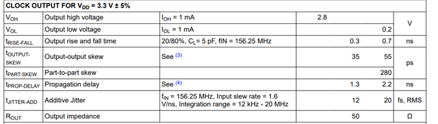

在我们的应用中、我们需要将 100MHz 时钟分配到 9 个从器件。 最初我们计划使用 3 LMK1C1103、但器件间偏差对于我们的应用来说过高。
不仅是值本身(我们可以校准它)、还可以校准温度变化。 在我们的应用中、从站的相位关系至关重要。
另一个具有 9 个输出的时钟缓冲器?

    您好 Alessandro、
    您需要哪种类型的输入时钟和输出时钟?
    这是 LVCMOS、LVDS 等吗?
    此外还有 LMK1C1108
    但您提到 P2P 偏斜太高 — 您在这里有什么预算?
    Vicente

    感谢您的建议、但我有 9 个从器件(8 个器件+外部时钟输出)。 也许我可以将这个 IC 之前的时钟除以 2。
    我们的时钟为 LVCOMS、P2P 偏斜过高、但这不是真正的问题。 可以逐个电路板校准这些差异、但不同温度之间的变化如何?
    如果我理解正确、室温下的 o2o 偏移为 35ps、边界温度下的 o2o 偏移为 55ps。 我们可能需要不同温度之间的低偏差变化。
    我将计算最大偏差、我们的值为–10 至+60°C。
    是否存在偏斜较低的问题?

    还没有。
    如果您需要具有低温度系数(推进延迟变化/温度)的器件、除了 LMX1906-SP 等射频缓冲器外、几乎所有器件都没有指定这一点。
    您可以在给定传播延迟的情况下估算温度系数 — 整体温度范围内的温度系数主要是线性的。
    但是、您的理解是正确的。
    不过、我们目前没有任何具有较低偏斜的低频率静态缓冲器。
    Vicente
