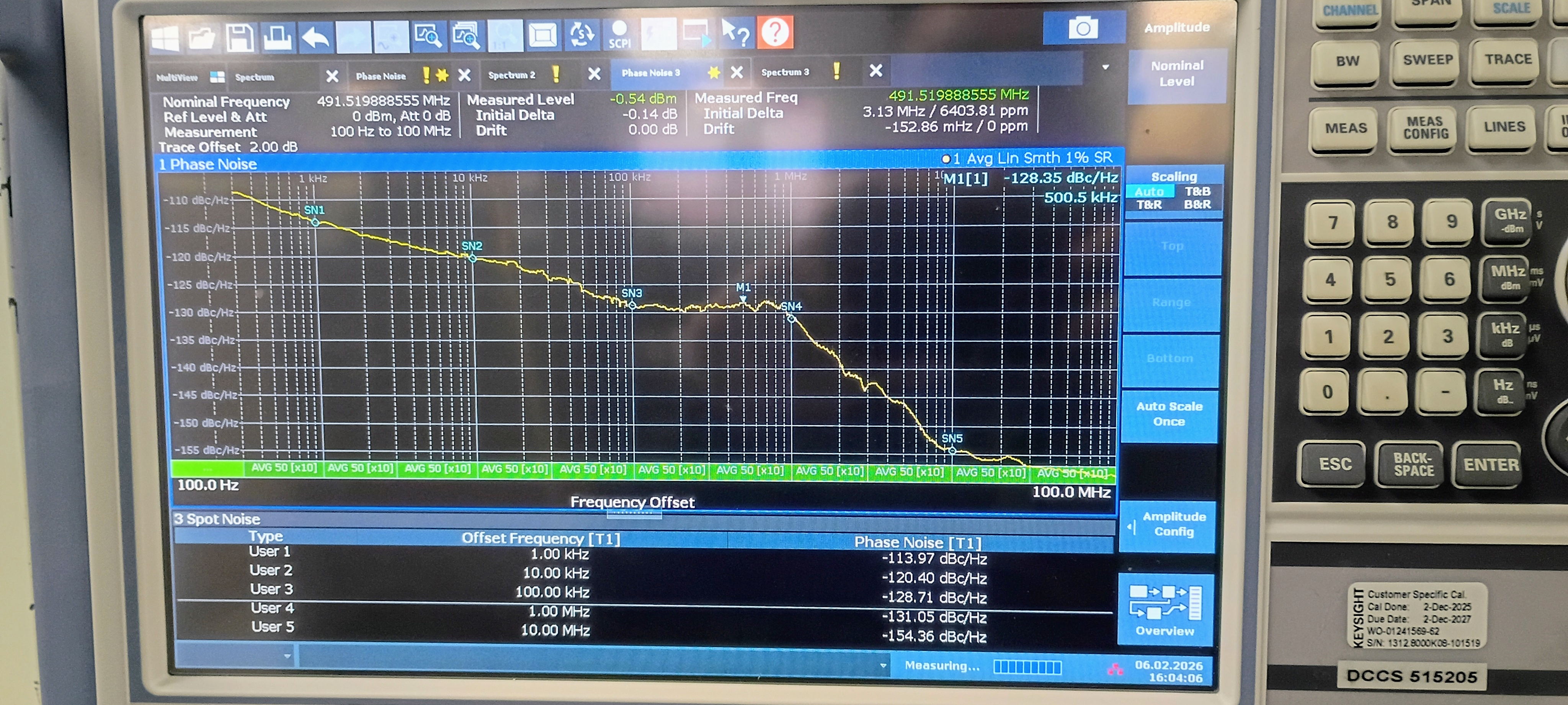

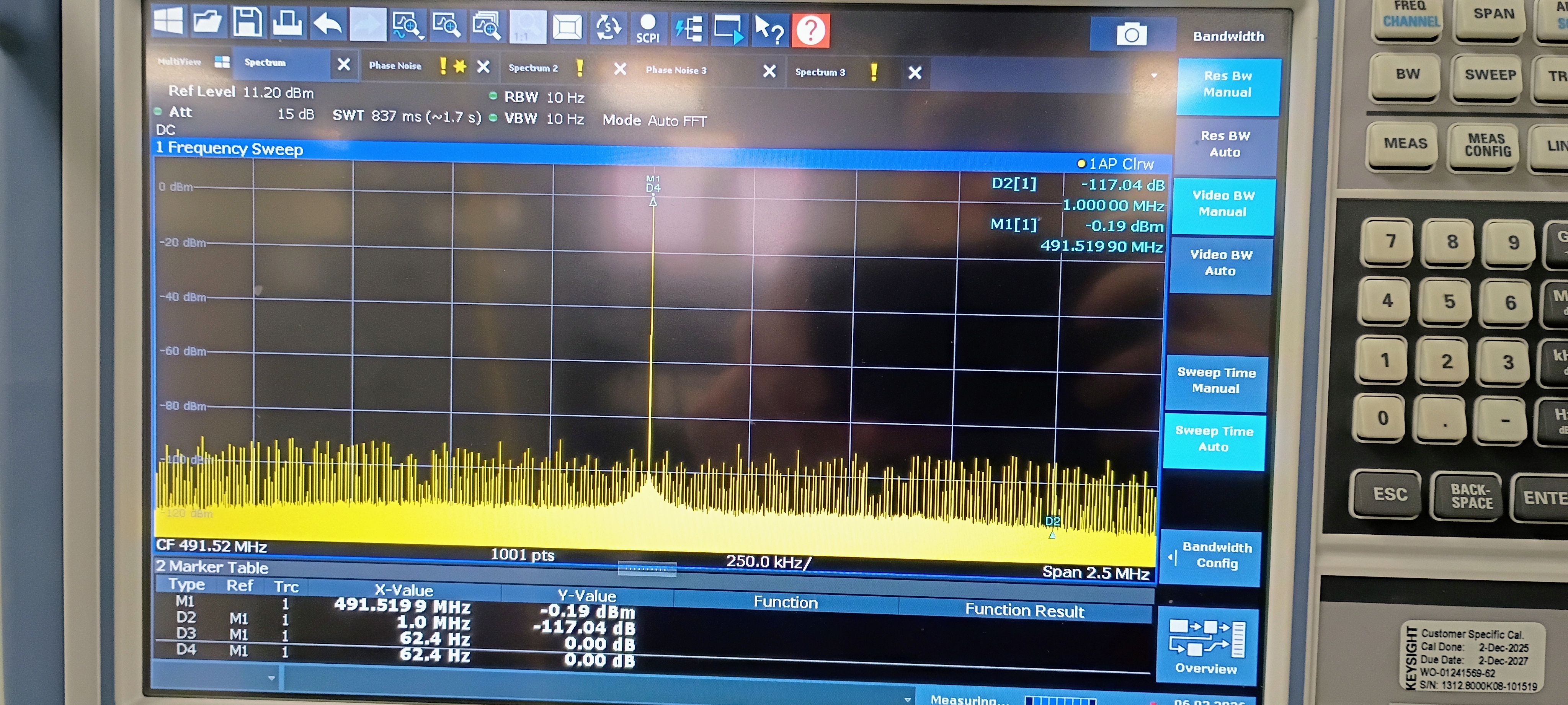

尊敬的 TI 团队:
我们将在新板上评估 LMK05318B 的新配置。 我们以前使用过该 IC、但不用于直接采样 ADC/DAC 时钟。 当我们为 APLL2 配置 DPLL 以输出该 491.52MHz 时、我们会看到 1MHz 偏移处的相位噪声性能会下降。 我们在这里使用 LMK05318B 评估板。 我们有电路板上用于以下测量的 19.2MHz OCXO 输入、但已使用 SMB100A 作为基准输入进行了测试。 这时会出现相同的峰值。
它们的优化是否可以在 TICS Pro 和 TI PLLatinum Sim 中完成? 请查看下面的通用频谱和相位噪声输出。 非常感谢任何评论。

    感谢您发送配置文件。 似乎为 EVM 上填充的默认 48.0048MHz XO 设置了配置、并且器件需要 PRIREF 上的 19.2MHz 输入。 需要注意的一点是、该器件始终 需要 XO 输入才能正常工作、因此对于此用例、板载 XO 应通电。 由于 DPLL 通过调整 APLL 的分子来与 APLL 并行工作、从而 保持与 PRIREF/SECREF 的锁定、因此需要 XO 输入。 如果您感兴趣、可以在数据表的第 8.2 节中阅读有关工作原理的更多信息。
    我还测试了您的配置、我在这边看到了类似的性能 我认为这是预期行为、因为 491.52MHz 是从 APLL2 生成的、与 APLL1 相比、APLL2 的相位噪声性能更差。 我注意到 PLLatinum Sim 似乎高估了 APLL2 VCO 在 1MHz 失调电压下的实际性能、但我们都看到的实际测量值符合我的预期。 如果您需要更好的性能、可以考虑使用 LMK5C33216A、因为该器件的 BAW 491.52MHz 245.76MHz 专门用于在 VCO/VCO/VCO 122.88MHz 频域中生成高性能输出。 如果您有任何其他问题、请告诉我。

     好的、您可以看到与测量值相同的性能。 我认为通过查看 PLLatinum 和 LMK 数据表图、我们可能可以改善相位噪声、但似乎是无法实现的。 我的同事选择了 LMK04832 作为辅助时钟芯片、因为制造商的评估板也使用了该芯片。 性能比 LMK5C33216A 略差、但足以满足我们的应用要求。
