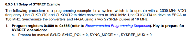

我有一个使用 LMK04714 的新定制板。 我在使所有时钟输出正常工作时遇到问题。 我可以使时钟输出 0、5、7 和 8 正常工作、但其他输出似乎不在输出。 我附加了一个与我们的硬件一致的 TICS Pro 文件、并且我们的寄存器采用相同的编程方式。 您能否帮助确定哪些配置可能出错、从而阻止输出 1、 2、3、4 和 9 输出? PLL1 和 PLL2 报告锁定、因此我假定我们的外部参考、VCXO 输入和环路滤波器可以。 LMK04714.TCS
    您好、Oliver:
    基本配置正常、我认为您的问题可能是由于系统参考编程未完成。 若要使用 sysref、后面将遵循一系列编程序列。
    数据表第 8.3.3.1 节提供了一个示例。
