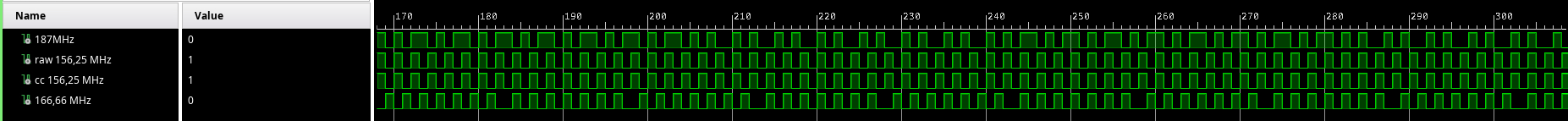

  • 使用 FPGA ILA 观察到的时钟行为(不是相位精确,但显示了相对行为)

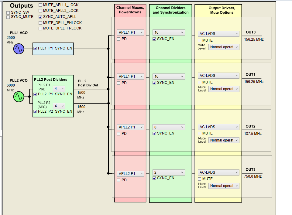

1) 输出 SYNC 至 SECREF
我启用了 SYNC 标志、以便所有时钟输出都应与 SECREF 相位对齐。
  • 禁用 SYNC 时、→输出看起来正常
  • 启用同步后、→输出显示为损坏/不稳定(请参阅 ILA 屏幕截图)
问题
  • 为什么启用同步会使输出中断?
  • 启用 SYNC 时是否有额外的要求?
  • 使用 LMK5B12204 使所有输出都相位对齐到 SECREF 是现实的吗?
  • 这种重启之间的相位对齐的确定性如何?

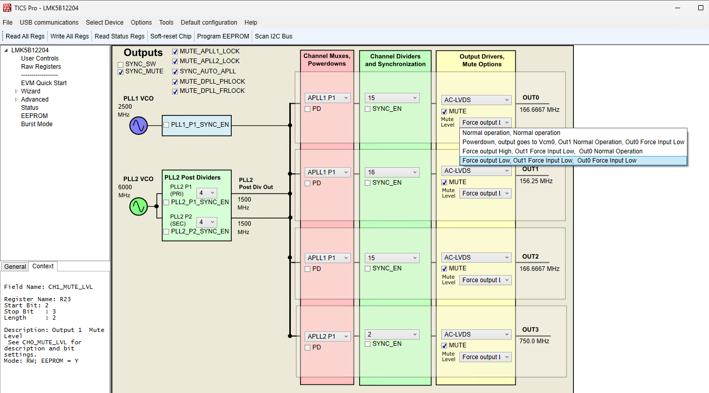

2) 静音行为
我的理解是:
  • 当 MUTE 被置为有效时、输出保持低电平
  • 只有在 PLL 锁定并稳定后、输出才会开始切换
但是、这似乎不能按预期工作。
问题
  • 对静音的理解是否正确?
  • 哪个锁定信号控制静音释放?
  • 通过 I²C 进行编程时、屏幕截图中的配置是否足以获得“静音、直到锁定“行为?

    不会出现在输出上启用 SYNC 时看到的行为。 您是否在将配置加载到 LMK5B12204 后发出器件软复位和切换同步? 要回答您的其他问题:
    • 使用 LMK5B12204 使所有输出都相位对齐到 SECREF 是现实的吗? -是的, 只要 DPLL 被锁定,输出同步被启用,并且同步事件已发出(通过切换 SYNC_SW (R12[6]) 或切换 GPIO0/SYNCN 引脚),所有输出都将锁相到 SECREF。 但是、由于必须考虑 DPLL、APLL、输出缓冲器等的传播延迟、因此从输入到输出的相位偏移将不为零
    • 这种重启之间的相位对齐的确定性如何? - 对于此器件、 PRIREF/SECREF 输入和时钟输出之间没有确定性相位偏移。 由于不能保证输出通道分频器相对于 PRIREF/SECREF 输入以完全相同的相位复位、因此存在一些不确定的行为。 因此、可能相位偏移的扩展本质上可以是一个输出时钟周期、而可能相位的步长是一个 VCO 周期。 如果需要确定输入和输出之间的相位、则可能需要支持零延迟模式 (ZDM) 的器件、例如 LMK5B33216。

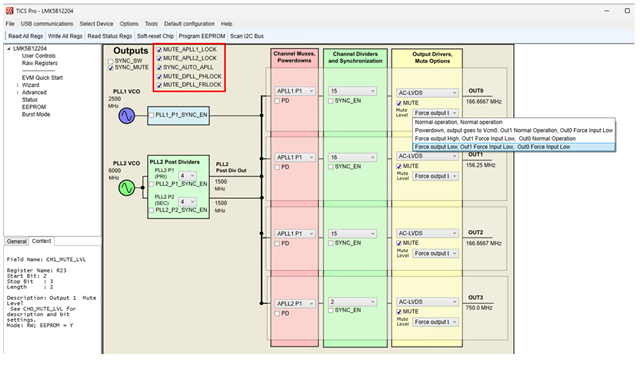

    • 对静音的理解是否正确? - 正确的是,当静音被置为有效时,输出保持低电平,输出只有在 PLL 锁定并稳定后才会开始切换。
    • 哪个锁定信号控制静音释放? - 控制静音释放的信号是可配置的。 在最后一个屏幕截图中、您选择了 APLL1 锁定、APLL2 锁定、DPLL 相锁和 DPLL 频率锁定(请参阅下面屏幕截图中突出显示的框)。 这意味着在 APLL1、APLL2 和 DPLL 全部锁定之前、不会启用静音输出。
    • 通过 I²C 进行编程时、屏幕截图中的配置是否足以获得“静音、直到锁定“行为?  是的,这是我的期望。 您是否在设置中看到了不同的行为? 如果是、您是否已验证 APLL1/2 和 DPLL 都已锁定?
