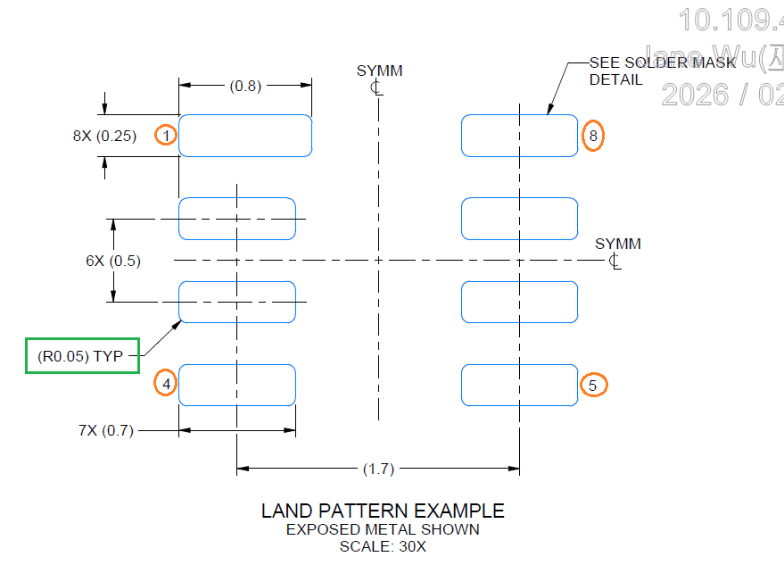

  1. 橙色框 如下图 a 所示 顶视图引脚编号布局
  2. 启动 R0.05 半径 相同的电压 绿色框 需要建模、也可以将其创建为 矩形引脚
  3. 焊盘图案尺寸 下面全部根据显示 标称值(中值)
    您好、
    1.正确。
    2. 我不在这里关注 — 你能详细说明吗? 我们还有 CAD 符号和空间,以及 3D 模型在 超级图书馆管理员
    3.正确,中值。
    Vicente
    尊敬的 Vicente:
    关于第二点,下面是一个快速的跟进:
    红色框所示的四个角应该是 R0.05 圆角、还是只能是尖角/方角?
    请告诉我们您的想法。 谢谢!

    尊敬的 Jeff:
    PE 团队表示没有问题。
    当您制造印刷电路板时、蚀刻将绕过边角。 不用担心。
    Vicente
