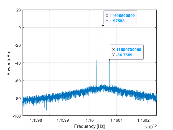

在使用 LMX2820 期间、我注意到当 VCO 频率接近(高达几 MHz)到 OSCIN 频率的乘积时、出现高杂散问题(此处为 OSCIN = 25MHz、RFout = 11.6005GHz)。

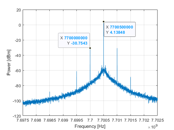

为了进行测试、我使用了不同的基准频率 (77MHz)、实际上、问题完全存在于预期的位置、例如、在这里的 7.7005GHz 上。

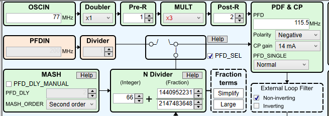

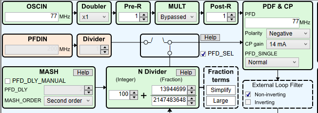

我尝试使用输入 MULT 来移动 N 分频器并减少杂散、但文档指出:“当 VCO 频率不接近 OSCIN 频率的倍数时、可编程输入倍增器更有效“、因此没有什么改善。
不带 MULT 使用 MULT
然后、我尝试生成与 77MHz 和 MULT (115.5MHz) 相同的 PFD 频率、这次直接从 OSCIN 获取、显然没有杂散、因为给定的 VCO 频率不接近 OSCIN 的乘数。

    作为跟进... 我想知道观察到的问题是否可能来自 OSCIN 信号耦合到芯片的内核和 CP/V_TUNE 路径。 这是我们对结果的第一个解释(如上所述)。 正确吗?
    我们的观察结果如下:
    • 在上面的示例中 F_out 频率为 7.7005GHz、在 7.7GHz 处存在杂散 (100 x 77MHz)。 当我们将 f_OUT 重新编程为  附近的某个其他值时、杂散仍为 7.7GHz。 因此、杂散看起来与 REF 信号直接相关。
    • 它还看起来、只有当输出频率接近或在环路滤波器带宽内(或不远)时、100 x 77MHz 处的杂散才可见(变得足够强)。 我们可能必须使载波频率和环路滤波器带宽以相当接近 100 x 77MHz 的位置为中心、才能看到它不在本底噪声(或 1/f 噪声)中。
    • 输出频谱中也有 99 x 77MHz 的杂散、但由于它们远离载波、因此非常隐藏在 噪声中。
    • 观察 7.7005GHz 附近的其他杂散、似乎 100 x 77MHz 噪声能够调制 VCO 输出、因此它可能会传播到 VCO 的 V_TUNE 输入中。
    由于使用 MULT/R 后寄存器没有任何帮助、因此更改 REF 信号频率是否是唯一的权变措施?
