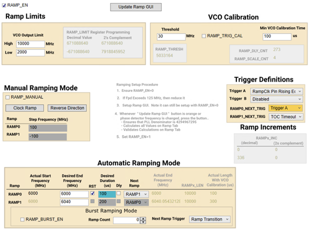

请求: 对于需要外部触发频率斜升的应用、我们正在评估 LMX2572。
期望的行为: 器件在启动频率下空闲(无斜坡)。 RampClk 引脚上的上升沿触发一个完整的频率斜坡。 斜坡完成后、频率复位开始并等待下一个 RampClk 上升沿
问题: 使用 LMX2572 可以实现这种行为吗? 如果是、建议的配置是什么?

    检查 RAMP_EN 位后、斜坡将开始从 6GHz 斜升至 6GHz 以实现 100µs、然后等待触发信号。 RampClk 引脚上的边沿触发从 6GHz 到 6.04GHz 的斜升、然后器件将自动斜升回 6GHz、等待下一个触发信号。
    尊敬的 Noel:
    感谢您的回复和示例配置。
    我们有一些关于您的设置的后续问题:
    1.您使用哪个版本的 TICS Pro 进行此测试?
    2.您使用哪个硬件/平台来验证此行为(EVM,定制电路板等)?
    我们已根据您的建议使用 TICS Pro v1.7.10.0 配置了 LMX2572EVM(请参阅上面的屏幕截图)。 但是、切换 RampClk 引脚时、不会观察到斜升行为。
    器件保持在起始频率、不会按预期响应触发器。 我们使用示波器探测 VTUNE 引脚来验证此行为。
    请问您是否需要了解这个 TICS Pro 版本的任何其他设置、固件要求或已知问题?
    感谢您的支持

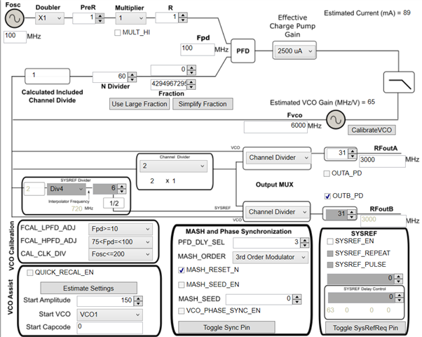

    我使用了 TICS Pro v1.7.10.2(内部版本)和 EVM。
    您可以探测 EVM 上的 RampCLK 测试点以验证触发信号。 选中 RampCLK 复选框会使测试点变高。
    在本例中、VCO 频率变化为 40MHz、I 将阈值设置为 50MHz、以避免 VCO 校准。
    测试程序:
    将器件编程为锁定到 6GHz 而不启用 RAMP (RAMP_EN = 0)。
    然后写入 RAMP_EN = 1 以开始斜坡。
    这是 PLL 配置。
    尊敬的 Noel:
    谢谢您—配置现在可以正常工作。

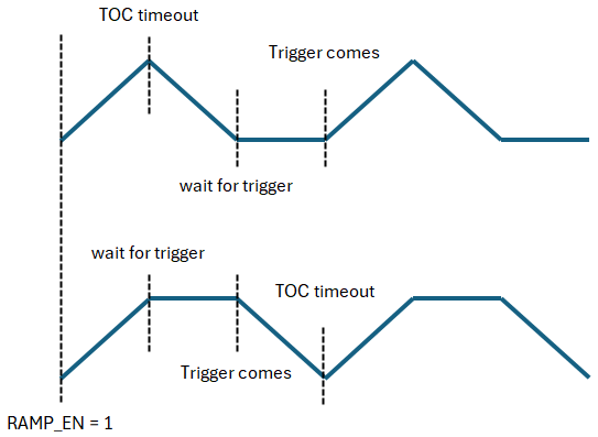

    我还有一个问题:
    是否可以使用 RampClk 触发器(而不是仅使用锯齿斜坡)生成三角斜坡(上升和下降)?
    如果是、您能否建议如何配置?
    谢谢你
    由于触发信号与斜坡时序不同步、因此您将得到以下波形。 这是您尝试实施的吗?
    谢谢、这正是我们想要的。 您能否提供一个 TICS Pro 配置示例、以通过外部触发器生成该三角斜坡波形?
    这是配置、因为我们不能使用 TOC 计数器、所以我们需要使用上限/下限来限制频率。
    粉色迹线是 Vtune、绿色迹线是触发信号。
