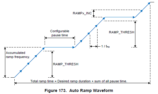

    请阅读 EVM 用户指南 (www.ti.com/.../SNAU217) 的第 3.2.3 节例如、您的斜升波形将与示例相似、在斜升周期内有几次校准。
    数据表第 8.1.7.2 节对时序进行了说明。
    嗨、Noel、我阅读了建议的章节。 “累积斜坡频率“中的频点数量仍然不清楚。 在我的例子中、RAMP_THRESHOLD 设置为 50MHz、但由于 50MHz 斜坡中的频点数不知道、我无法计算所用的时间!

    根据您的描述、这里是您的配置。
    斜坡范围为 60MHz、因此阈值必须大于 60MHz。
    斜坡过快、我们还需要具有更宽的环路滤波器带宽才能支持。 我使用了最大 电荷泵电流设置、用于加宽环路带宽。
    这是斜坡波形。 它不是锯齿波形、因为环路响应仍然无法遵循斜坡速率。
    如果我们在 50µs 期间更改斜坡、则可以获得锯齿波形。
     很难使用 PLL/VCO 来实现您的要求。 考虑使用 DAC 来生成斜坡信号。
