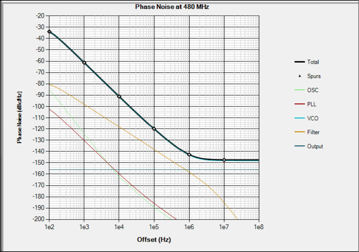

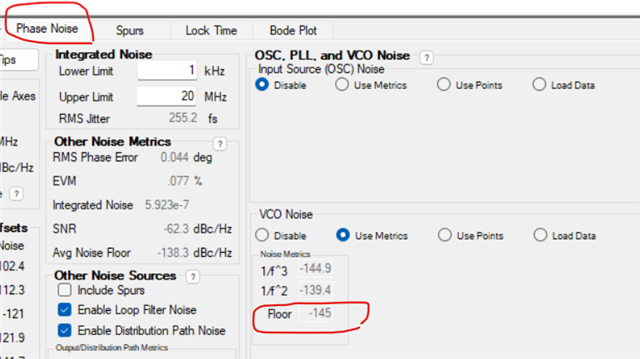

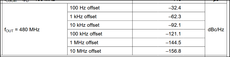

您好:
我注意到 LMX2571 数据表 480MHz 开环相位噪声与 PLLatinumSim(最新版本)中提供的噪声之间存在差异。  我实施了一个非常窄的环路滤波器、因为我主要对 VCO 的性能超过 1MHz 感兴趣。  我在 PLLatinumSim 中看到的是> 3MHz 地板是平坦的–147dBc/Hz。  在数据表中、下限达到–156.8dBc/Hz。  PlllatinumSim 显示总相位噪声远高于分布输出本底。  这是为什么?  数据表还显示了 500MHz 输出、其在 10MHz 处具有类似的极层。
谢谢您、
Joe

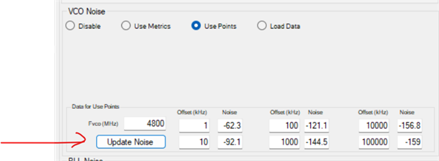

    您好 Joe、
    这是因为我们在工具中放置了错误的数据。
    我们可以选择使用点并手动将相位噪声数据放在这里。 点击 Update Noise 按钮以更新仿真。
