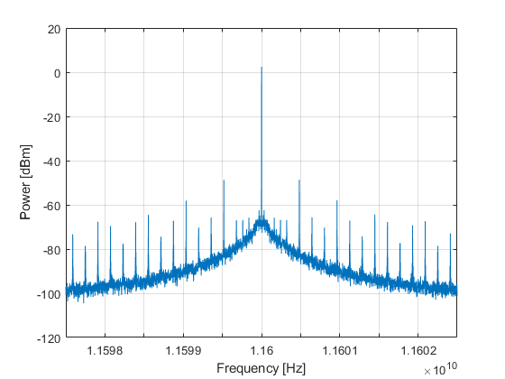

我在完全辅助模式下使用 LMX2820EVM、并将 USB2ANY 和 TICS Pro 作为我的控制软件。 以下是问题描述:
对于某些频率(它们都是 PDF 频率的倍数)、在以下情况下、输出的频谱会显著降低:

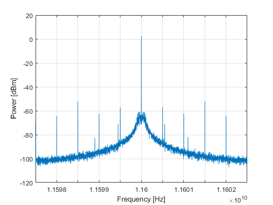

  • 我编程我的频率 ( F0 )。 我读回所有寄存器的内容并将其另存为 寄存器 0 。 当这是我在单个会话中编程的第一个频率时、输出信号频谱看起来相当不错、就像这样 (BW 为 100Hz):
  • 然后选择另一个频率 ( f1 )、它接近 F0 。 当然、频谱会发生变化。
  • 最后、我选择了 F0 、再次。 这次、输出信号频谱如下所示:
  • 我读回所有注册人的内容 ( 寄存器 1. ) 这一次。
  • 比较 寄存器 0 寄存器 1. (请参阅随附的文件 LMX28204.txt) 我完全可以观察到 NO DIFFERENCES ! 存在杂散。

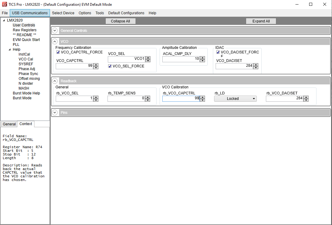

如果这样做有所帮助、以下是显示设置的屏幕截图:
TICS_view_uc.PNGLMX2080EVM.txt
不用说,我们没有线索什么是错误的设置。 任何需要改进/检查的提示或解释正在进行的操作都是非常受欢迎的。

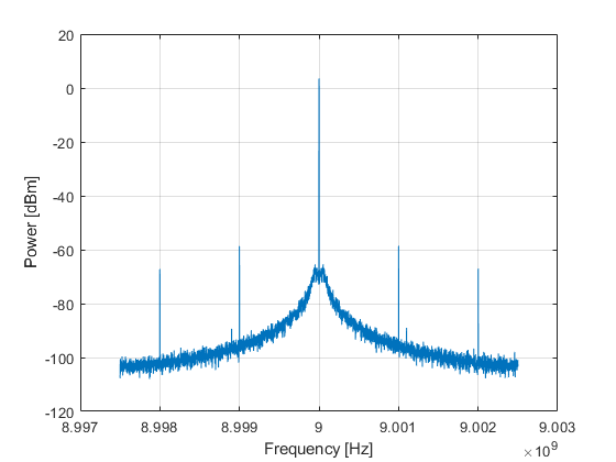

    不幸的是、如果我们使用 VCO 倍频器还是使用 VCO 倍频器完全没有关系。 以下是在没有 VCO 倍频器的 9GHz 下发生相同问题的示例(更改为 9.0005GHz,然后再更改):

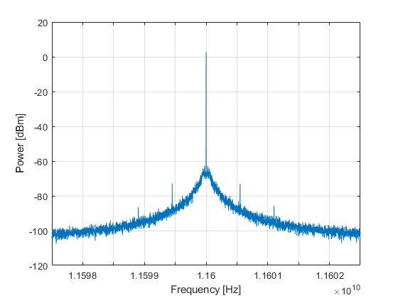

    解决方案 之后
    不过、在 FCAL 杂散消失之后(capctrl 和/或 daciset 确实会发生变化)、但我想知道是否可以在不使用 FCAL 或快速重建的情况下修复杂散。

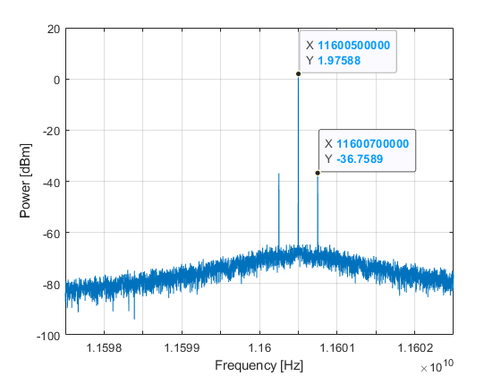

    此外、杂散不一致。 在以下示例中、我从 11.6GHz 切换到 11.6005GHz 并多次返回(每次使用相同的设置)。 结果如下:
    我会注意到、我们仅在特定频率下观察到此问题、当分数分子= 0(在 N 分频器中)时 、我们使用二阶 MASH。 在这些频率(高达几 MHz)附近存在杂散、这些杂散是一致的。 在示例上、是否有任何可靠的方法来减轻它们的影响?

    我可以复制此问题、可以通过切换 MASH_RESET_N 位来解决此问题。
    每当 R0 被编程为 FCAL_EN = 1 时、就会触发 VCO 校准。 校准还会重置 MASH 引擎。 在完全辅助的情况下、无需校准、因此不会进行 MASH 复位。 我们必须手动复位 MASH。

    非常感谢您对此进行研究。 我们已经测试了您的建议,它对我们很有用。 基本目标是通过每次更改频率时不重新校准来节省时间、包括 我们在 PDF 的整数倍率下工作的情况。  MASH_RESET_N 会执行此操作。 非常感谢。 BTW ..: Do 寄存器 R113 和 R115 包含我们可以使用的任何内容(例如,一个关于出错和即将出错的警告) 。 等)
