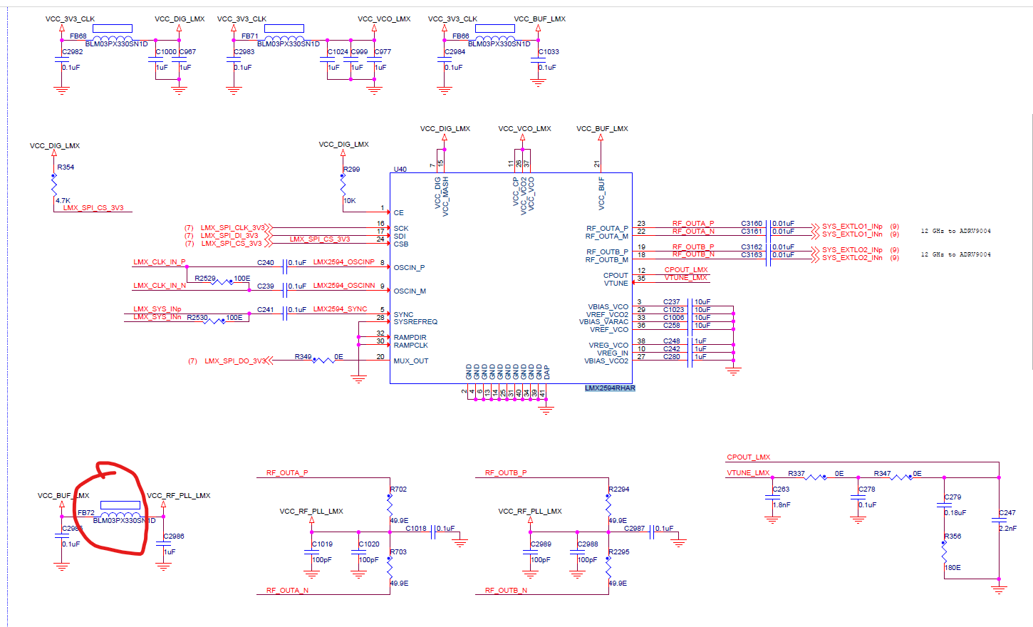

尊敬的团队:
请查看 LMX2594 的附加原理图。 请原谅它。 我需要两个输出都应该是 12GHz。
image.png我在下面有一些困惑
    1. 在数据表中、18nH 电感器已连接、我是否应该保持 18nH 电感器或这个突出显示的铁氧体磁珠就足够了? 会有什么不同?
    2. 您能否详细介绍一下 CPOUT 为什么应该如此、以及它是电荷泵电容器的用途?
Vikas
    尊敬的 Vikas:
    原理图看起来很好。
    18nH 是射频扼流圈、我更喜欢电感器还是铁氧体磁珠。
    CPout 是 PLL 电荷泵输出、需要一个环路滤波器将电流转换为 VCO 的控制电压。 您可以使用 PLL Sim (www.ti.com/.../PLLATINUMSIM-SW) 设计环路滤波器。
