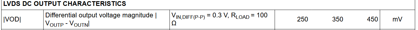

我注意到、对于大于 20MHz 的输入频率、LMX2694 的 VOSC 输入范围为 0.4V 至 2V。
数据表还建议将 LVDS 作为差分输入协议。
然而、LVDS 通常不能满足所需的电压摆幅(例如 LMK1D2102)。
有人可以澄清 LVDS 是否确实是 LMX2694 一种可行的输入信号协议吗?
    您好 Samuel、

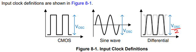

    支持 Vosc、LVDS 的正确定义、请参阅下文。
    啊,那么图 8-1(没有你的注释)是有点误导? 我们实际上需要 0.2 - 1 V 的差分电压?
    您好 Samuel、
    右侧、0.4V 至 2V 是施加到其中一个 OSCin 引脚的单端信号。 对于差分输入、每个引脚上的信号均为 0.2V 至 1V。
