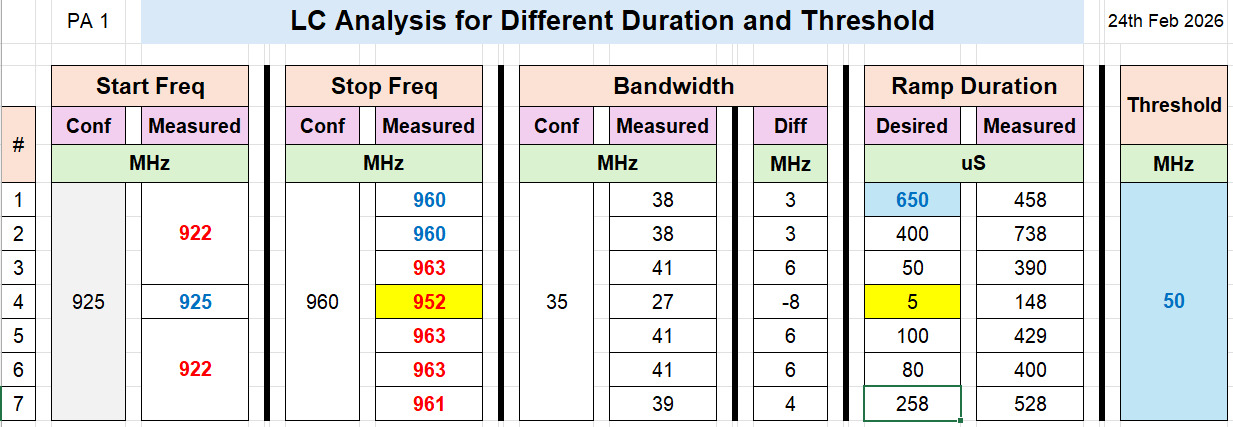

我观察到 LMX2572(附图中名为 LC)。
观察到两个问题
  1. 带宽、开始频率和停止频率在各个观察点和之间不相同
  2. 观察到的斜坡持续时间不相同。
斜坡持续时间错误行为可以被忽略、但如何确保光谱纯度?
    925M 至 960MHz 是输出频率、VCO 频率是输出频率的 4 倍。 VCO 斜坡范围为 140MHz。 将进行两次 VCO 校准、因为您的阈值为 50MHz。
    感谢您的回复、但真正的问题是测量的开始和停止频率。
    请查看随附的 conf(配置值)和测量值(频谱分析仪上的测量值)图片
    例如、配置的起始频率为 925 MHz 和停止频率为 960MHz、中间的启动频率和停止频率为 922 斜坡持续时间为 650uS 时为 960MZ

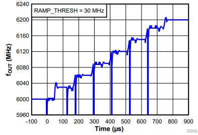

    您是否有能够测量频率与时间的测试设备? 频率与时间的关系图肯定会帮助您了解情况。
    例如、如果进行锯齿斜坡、则频率漂移可能是过冲导致的。
    这也可能由于校准而导致。
