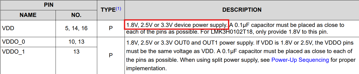

我们打算在 1.8V 电压下支持 VDD 和 VDDO。 数据表提到 VDDO 引脚的电压必须与 VDD 相同。
  1. 我们计划在此设计中使用 LMK3H0102T07RGTRQ1。 能否请您确认我们是否可以将 1.8V 的 VDD 用于该特定器件?
    我注意到、数据表中还列出了专用的 1.8V 型号、例如 LMK3H0102T18 和 LMK3H0102TV1、您只需说明对于支持的特定 1.8V 器件、100MHz LP-HCSL(100 Ω)输出的预配置可订购器件型号、VDDO 和 VDD 为 1.8V。

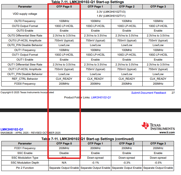

2.  目前、我们将 LMK3H0102T07RGTRQ1 器件设置为 OTP 第 0 页模式。
但是、LMK3H0102-Q1 器件支持默认配置器件型号 www.ti.com/.../snau290.pdf

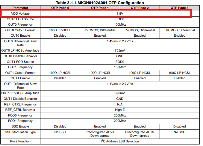

4.关于上述文档、我注意到、虽然列出了几个 OTP 页面预配置器件、但只有一个器件支持 1.8V 的 VDD。目前、在该器件上、在此配置中默认禁用 100 Ω LP-HCSL。 我们希望使用默认启用的器件。

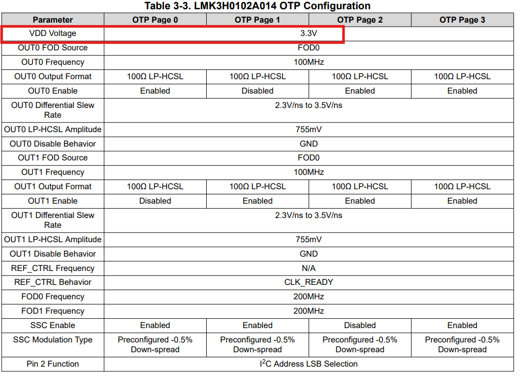

5.我们可以使用 LMK3H0102A014、为什么由于 LMK3H0102A014 器件在 OTP 第 2 页模式下支持 100E LP-HCSL、但它可以将 VDD 控制为 3.3V、我们可以使用 LMK3H0102A014 器件 VDD 作为 1.8V 吗?

    根据您概述的要求、只要您具有 I2C 访问权限、LMK3H0102TV1 就适合您在 OTP 第 0 页中的应用。 I2C 可用于覆盖 OTP 设置、以通过寄存器 R11 为 OUT0 和 OUT1 配置单个输出使能引脚。
    如果您需要自定义配置、请随时联系您的销售代表、他们应该能够进一步为您提供帮助。 关于您的其他问题:
    • LMK3H0102A014 和 LMK3H0102T07 只能通过 3.3V VDD 供电
    • 我们没有 LMK3H0102A010 器件、您指的是 LMK3H0102A001 吗?

    1.我们需要 100MHz 的预编程输出 (LP-HCSL)。 我们计划使用 OTP 第 0 页将此设置为默认值、如数据表第 27 页所述。 请确认此方法是否正确。

    1. 使用 OTP 第 0 页上的 TV1 部分将在 1.8V VDD 下启用 100MHz LP-HCSL、但您将无法将引脚 1 用作单个 OE 来控制 OUT0 和 OUT1、而无需通过 I2C 重新配置寄存器 R11。
