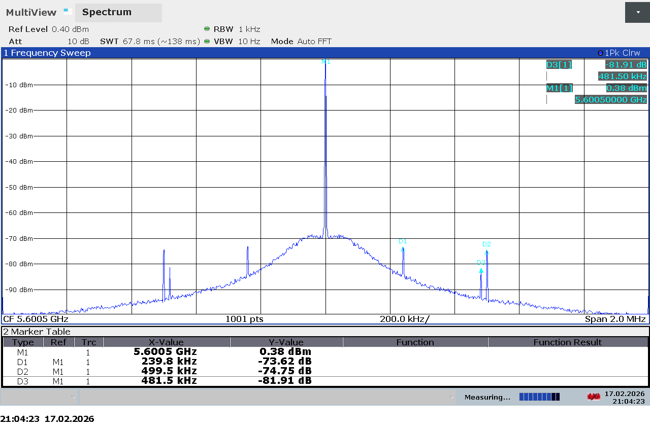

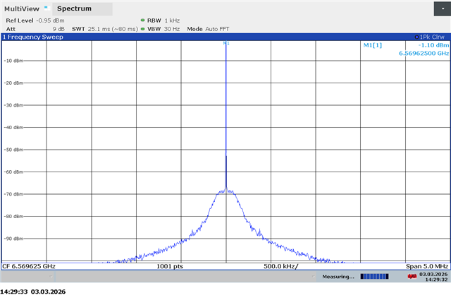

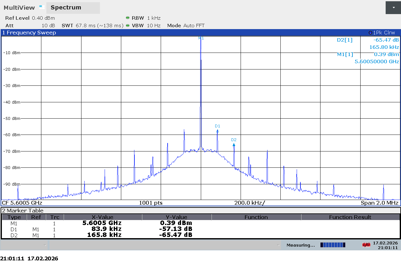

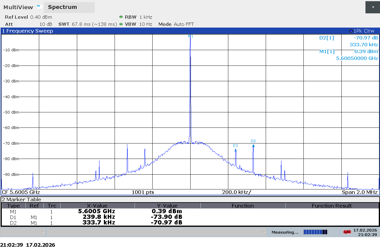

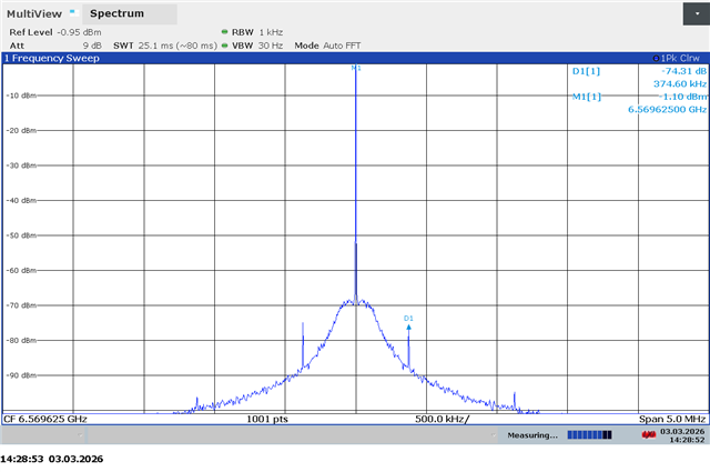

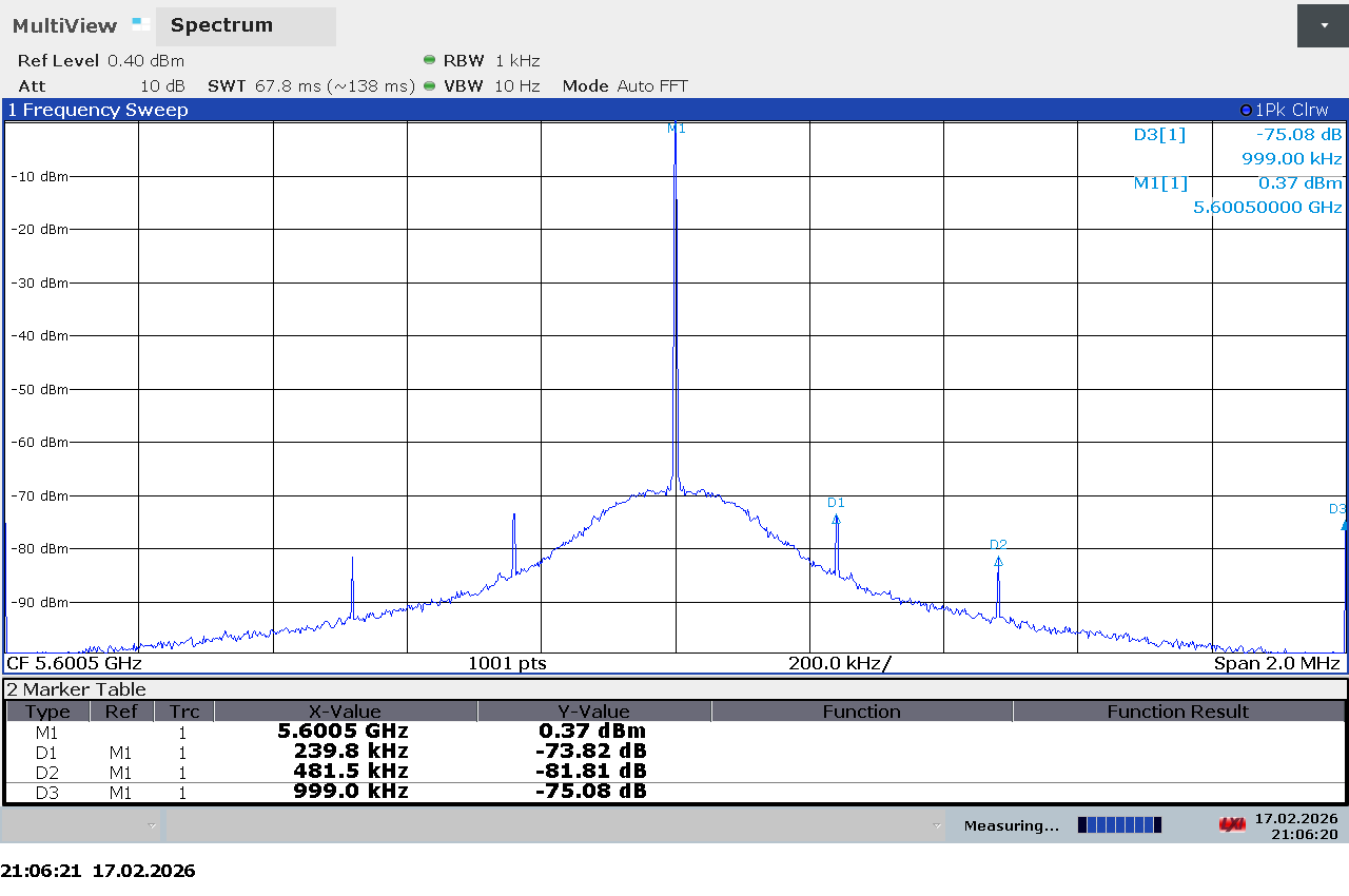

您好:
我需要关于 LMX2594 的杂散发射对策的建议。
更改 MASH_ORDER 和 PFD_DLY_SEL 会导致杂散发射发生变化、如图 1 至 4 所示。
因此、我会根据 MASH_ORDER 和 PFD_DLY_SEL 设置值考虑杂散发射对策。
关于 MASH_ORDER 和 PFD_DLY_SEL 设置值、是否需要注意任何要点?
例如、在低温下难以实现锁定。
如果有、请告知。
横内明彦
Fig1.PNG图 1.
Fig2.PNG图 2.
Fig3.PNG图 3.
Fig4.PNG图 4.

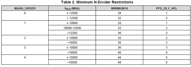

    要解决小数杂散问题、有几种方法。 更改 MASH 顺序是其中之一、但应根据数据表中的表 2 设置 PFD_DLY。

    您能否预测在 MASH_ORDER 期间未设置 PFD_DLY_SEL 时会发生哪种故障(如表 2 所示)?
    图 1 (MASH_ORDER:3、PFD_DLY_SEL:4) 随 DLY 变化、如图所示。 2 (MASH_ORDER:3、PFD_DLY_SEL:7)。
    为图 不稳定状态?
    我尝试了几次打开和关闭电源、但似乎没有出现杂散信号。
    我知道表 2 中的组合、但如果您能告诉我预期会出现哪些故障、我将不胜感激。
    顺便说一下、表 2 中的设置是否为绝对值? (表 2 之外的设置是否不能保证正常工作?)
    横内明彦
     图 1.
     图 2.
    尊敬的  Yokouchi-San:
    表 2 显示了建议的 PFD_DLY 值、通常允许值为+/- 1。 例如、当 VCO 为 13GHz 且具有三阶 MASH 时、建议 PFD_DLY 为 4。 将其设为 3 或 5 通常是有效的、有时可能能够改善相位噪声和杂散。  我很少看到做得超过+/- 1 有好处。
    不使用正确的 PFD_DLY 问题是相位噪声可能会显著降低。 在最坏的情况下、PLL 可能会解锁。
    从图中可以看出、相位噪声没有变化、杂散消失了。 我认为这是一个有效的配置。
