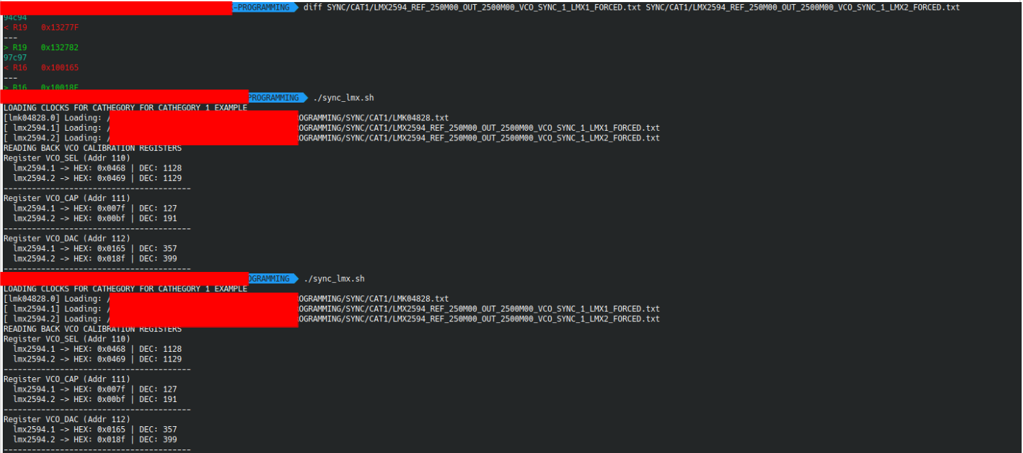

我尝试同步同一电路板上两个 LMX2594 器件的输出。 为了在每次下电上电后具有相同的相位关系、我强制设置 VCO_SEL、VCO_CAPCTRL 和 VCO_DACISET 值。
这是两个 LMX2594 器件的 PLL 配置。
我设置不同的 VCO_CAPCTRL 和 VCO_DACISET、同时为每个器件保持 VCO_SEL。 每个 LMX 都被编程、从 TICS 生成的文件读取寄存器值。 如我的日志所示、只有寄存器 19 (VCO_CAPC) 和寄存器 16 (VCO_DACISET) 不同。
器件 LMX2594_1 进行了编程、其中 VCO_CAPCTRL=127 (0x7F) 和 VCO_DACISET=357 (0x165)
器件 LMX2594_2 使用 VCO_CAPCTRL=130 (0x82) 和 VCO_DACOSET=399 (0x18F) 进行编程
如您在日志中所见、我启动编程脚本、得到两个不同的结果:
其中之一是 LMX 器件似乎保持了良好一致。

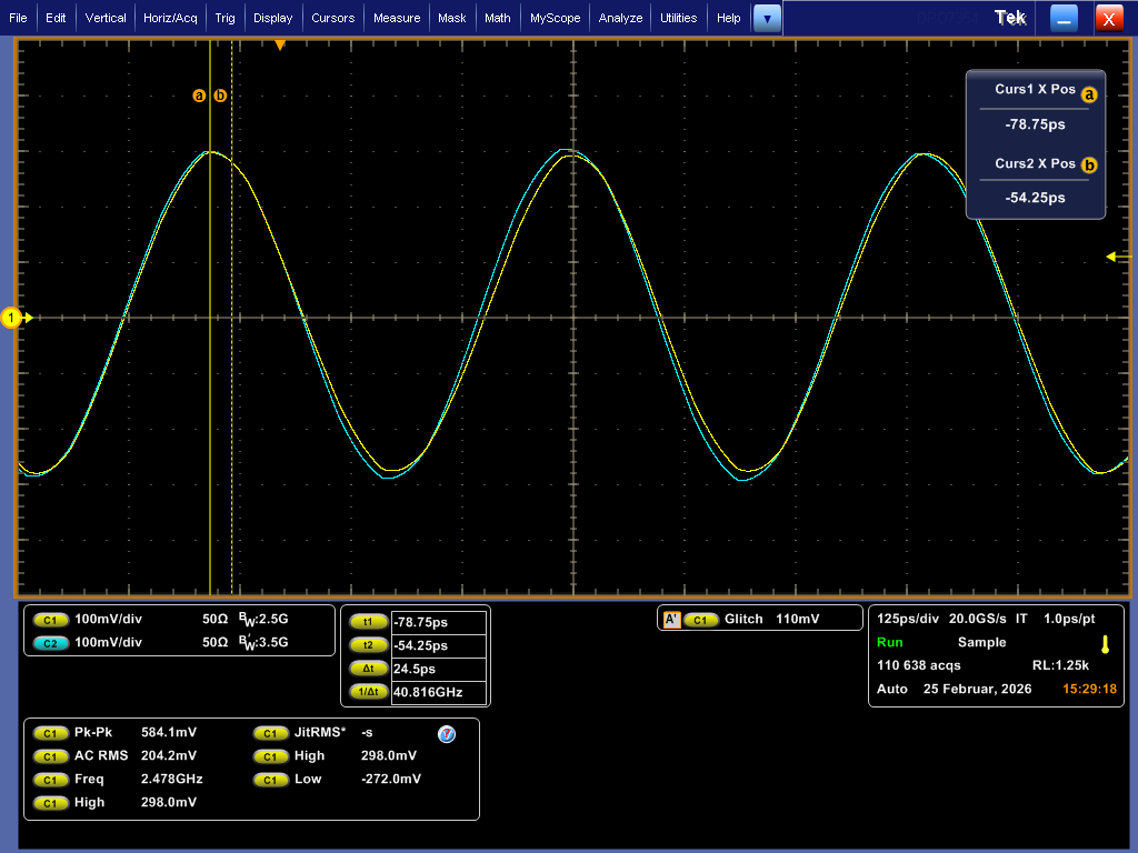

A capture(捕获))
在第二个示例中、它们显示了相移
 b 捕获)
我的问题是:
为什么 VCO_CAPCTRL 与我强制的 VCO_CAPCTRL 不同?
此外、即使它们不同、LMX 之间的相移也是“常量“、但每个编程周期都不同...这是因为、在每个编程周期、它们都会表现出激励器 A 行为或 B 行为。 它们不应该总是显示相同的相移吗?

    您好、
    感谢您的答复。 我同意您的观点、这也是我应该观察的内容...对于更多的上下文、这就是我的用户控制面板的外观:
    可以看到 QUICK_RECAL_EN = 0
    VCO_CAPCTRL_FORCE=1
    VCO_SEL_FORCE=1
    VCO_DACISET_FORCE=1
    但出于某种原因、VCO_CAPCTRL 似乎被忽略、我回读的值与我编程的值不同。
    这是芯片中的一个愚蠢的错误、在完全辅助模式下、读回 CAPCTRL 不等于强制值。
    您可以通过测量 VTUNE 电压来验证这一点。 将 VCO_CAPCTRL 写入 135 时、VTUNE 将改变。 这意味着器件实际上使用的是 130、而不是读回值 135。

    我将试一下...也许我对器件进行编程的方式也有一些问题。 在我的当前配置中、每个 LMX 都从 LMK(不同的 LMK 输出到 LMX 基准输入)获取基准振荡器。 我首先对 LMK 进行编程、然后对 LMXs 进行编程、即使我完全辅助、各个编程周期的相位关系不同...这些相位差是“离散的“、正如我在示波器捕获中所示:它们不同、但在两种或三种情况之间是不同的。 你看到我的概念有什么大缺陷吗?
    尊敬的 Manuel:
    您是否执行了与 LMK 器件的同步以使所有输出时钟同相?
    尊敬的 Noel:
    否、我理所当然地给予它、LMK 的输出处于阶段、我一定会研究这一点、
    非常感谢!!
