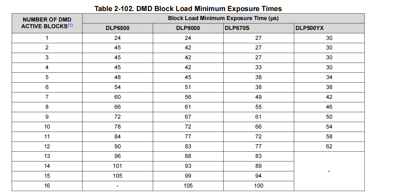

图片内容是否表明 DMD9000 外部触发模式下的最大频率仅为内部触发模式下的一半? 例如、具有双 DLPC900 数字控制器的 DLP9000、当我在内部触发模式下使用具有 1 位二进制图形的 GUI 时、最短曝光时间为 105us、对应于最高频率 9523Hz。 但是、对于外部触发器模式、需要额外的 105us 触发器延迟、从而使最高频率仅为 4761Hz。 是否有办法将 DMD 的外部触发模式的频率提高到 9523Hz?感谢您的回答! (图片来自“DLPC900 编程指南.pdf“)

    您好、Peiyao、
    很抱歉、查看 DLPC900 编程人员指南后、表 2-102 不是此图、 它可能是旧版本、但我们已经更新了、现在是表 2-109。
    虽然情况如此、但仍然可以使用该信息。
    根据同一文档中的表 2-122、硬件需要触发最小延迟。 正如您所说的、这会增加所需的时间、或者等效地降低帧速率。 如果您希望获得更短的模式或更快的速率、您可以在 DMD 上使用活动较少的块。 这仅在图形模式中完成、可在“Pattern Mode“->“Pattern Settings“-> DMD  Active Blocks 下找到
    我希望这能有所帮助、但在 DMD 上激活完整的 16 个块时、105us 是必要的。
