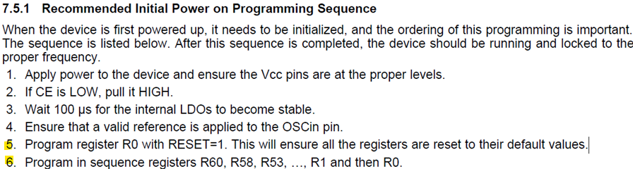

为了防止出现不必要的频率输出、建议在 R0(复位释放)之后对 R35 进行编程。
关于编程序列、我们遵循了以下内容:
  1. 将 RESET = 1 写入 R0 以应用复位
  2. 将 RESET = 0 写入 R0 以释放复位
应该对 R35 进行编程 步骤 6 之后(复位释放后)
我们已经确认、当 R35 位 2 = 1 时、即使从 R60 到 R0 按顺序对寄存器进行编程、也不会输出不必要的频率。
请说明一下所建议的方法吗?
谢谢你。
Conor
    尊敬的 Conor:
    6.按顺序编程寄存器 R60、R58、R53、...、R40、 R39、R34、R33、...、R1、 R0、R35。
