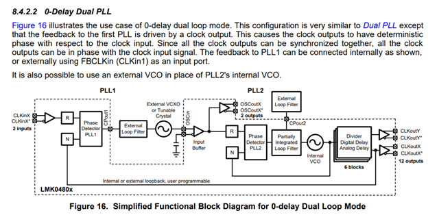

如果器件处于旁路模式(输出频率等于输入频率)、则相位延迟是多少? 旁路模式下的占空比是否也接近 50:50? 该旁路模式有任何额外的限制? 谢谢!
    尊敬的 Fan:
    LMK04031 是一款相当旧的器件、您会考虑使用 LMK0480x 系列器件吗? 它们支持 0 延迟模式。
    谢谢 Noel。
