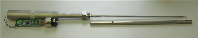

探头由管道内的一根隔离金属杆组成、形成一个同轴电缆。 该值随着管道中的水而增加。 TLC555 位于标准数据表电路中、其中 ra=rl=2k、rb=24k9、且 CT=470pF +电平探头(另一个 100...600pF)。

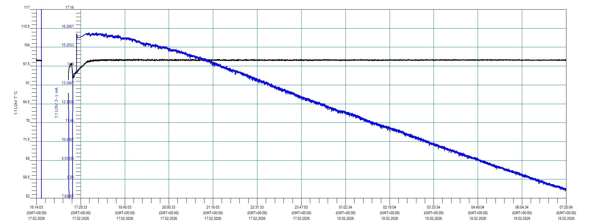

我附加了 2 条缓慢下降电平的曲线(忽略标度,这是在 PLC 之后获取的 4 –20mA 输出):蓝色表示正常、绿色表示步骤(黑色表示温度)。 有什么想法吗?

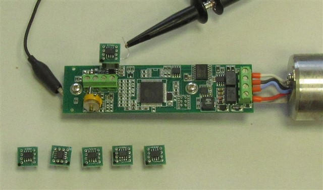

    此外、我在一个电路板上增加了一个 DIP 适配器、并将芯片放在 SOIC-DIP 转换插座上。 换用芯片可以解决问题。 所有“52M"日期“日期代码均显示步骤、所有其他日期代码(包括旧标识)均不显示。 我从 6 个生产日期代码测试了几十个芯片、只有一个显示了这种行为、并重复了。 遗憾的是、包装+标签需要长期处理。 但如果需要、我可以发送部件的照片。
    阶跃很小、我所连接曲线的满量程可能显示 5%的频率变化、40kHz 信号的阶跃可能为 200Hz 至 400Hz。 每个装置都在现场进行了 0%和 100%级别的校准。 此客户使用 10 厘米长的 1 米探头杆作为满刻度。 在整个杆长的情况下、台阶太小而不重要。 但对他来说,它们是满量程的 10-20%。 由于部件公差、温度系数等原因、如果没有现场校准、我们无法摆脱它、但一旦校准、它在全球数千台蒸汽锅炉中运行了十年。 直到现在…

    是的、电路板上有一个接地平面、可变电容器距离为半英寸。 在探头中,一切都是在金属管道内,这又是在一个蒸汽锅炉接地。 液位电容器由管道内的绝缘杆形成、如图所示。
    正如我所说,这不是设置或应用,因为当你在同一个板上交换芯片时,它也会发生在工作台上(第二张照片)。 因此、排除了所有其他元件。

    如果您进行基准设置、您可能找不到任何东西–除非您使用其中一个芯片导致我们出现问题。 如果您愿意、我可以通过 UPS、TNT 或 DHL 向您发送一些信息。 对于试验电路板、DIP 适配器上的性能会更好。 然后、您可以将其换出、并查看结果变化。

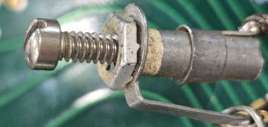

    为了进行复制、我使用了与所填充的 470pF 并联的 47pF varicap。 您也可以使用 25 转 47k 罐作为 24k9、并获得相同的效果。 不仅有步进、还有平台、快速斜坡(就像赶上一样)、慢速斜坡(正常行为)、甚至一些抖动(先跳回频率,然后再跳回)。 下面是另一张截图、其中包含两条跳线(52M 芯片)和一条完美曲线(46M 芯片)。

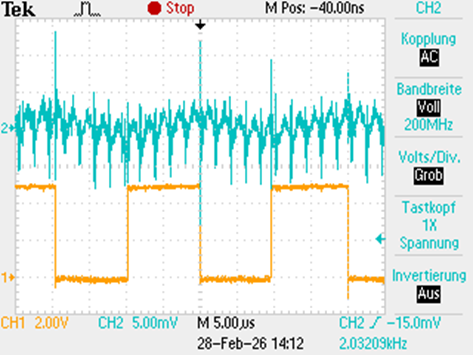

    我拍摄了一些示波器镜头并发现微调制其电源电流、这使得 iCoupler 产生突发功率以调节次级 5V 电压。
    Atmel 每毫秒执行一次“某项操作“(计时器中断)、一次还会消耗更多的内容。 它甚至每秒绘制多次、导致这种情况:
    但是、将其置于复位状态可消除这些干扰、但无助于时钟锁定。
    这是我抓在屏幕上,而微型睡眠:
    您看到 555 时钟(黄色)与电源干扰(蓝色)一致。 如果放大、它看起来如下所示:
    请注意、触发器位于电源噪声上、但始终与 555 输出一致。 有趣的是、它不处于最大电平、而是在噪声变为 10mVpp 之后 200ns。 这似乎是 PCN 之后器件的容差水平(至少在存在这种干扰时)。 顺便说一下,如果你进一步放大,你看到 iCoupler 芯片变压器的工作频率,但它是太快,不能翻转 555。 而是对该噪声源进行调制导致出现问题。
    我想你可以解决这个问题。 我只是想和大家分享一下场景。
