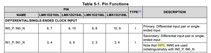

尊敬的 TI:
我正在寻找一款双通道 1:2 时钟缓冲器、LMK1D2102L 应运而生。
但我想在做出决策之前阐明数据表中的一些要点。
1) 数据表说它是一个双路 1:2 时钟缓冲器。 但是、talbe 5-1 IN1_P、IN1_N 的引脚函数表示“请注意、INP0、INN0 与 IN0_P、IN0_N 可以互换使用、没有任何区别“。 这是什么意思? 我在本数据表中找不到与 INP0 和 INN0 相关的任何东西。 为什么 TI 在 IN1 组中对 IN0 组发表评论? 这是否意味着这两个群体是相同的?
2) 图 8-1 也有同样的问题。 计算输出时应使用的 N i 值是多少? 例如、如果我为 LM1D2102L 使用 2、则它将给出 out[0:0]和 out[1:1]。  这意味着 LM1D2102L 只有两个输出、它成为两个 1:1 缓冲器。
3) 是否有任何低功耗的两个 1:2 时钟缓冲器 (LVDS) 您可以建议?
    尊敬的 Fan:
    1) 数据表称它是一个双路 1:2 时钟缓冲器。 但是、talbe 5-1 IN1_P、IN1_N 的引脚函数表示“请注意、INP0、INN0 与 IN0_P、IN0_N 可以互换使用、没有任何区别“。 这是什么意思? 我在本数据表中找不到与 INP0 和 INN0 相关的任何东西。 为什么 TI 在 IN1 组中对 IN0 组发表评论? 这是否意味着这两个群体是相同的?  [/报价]
    两组并不相同 — 数据表只是阐明 IN0_P 和 IN0P 可以互换使用、为了方便起见、已在数据表中提供。
    2) 图 8-1 的问题相同。 计算输出时应使用的 N i 值是多少? 例如、如果我为 LM1D2102L 使用 2、则它将给出 out[0:0]和 out[1:1]。  这意味着 LM1D2102L 只有两个输出、它成为两个 1:1 缓冲器。
    LMK1D2102L 具有 4 个输出、因此您应该将 N = 4 用于该缓冲器。
    3) 您可以建议使用哪种更低的功耗两个 1:2 时钟缓冲器 (LVDS)?
    在此用例中、我推荐使用 LMK1D2102。
