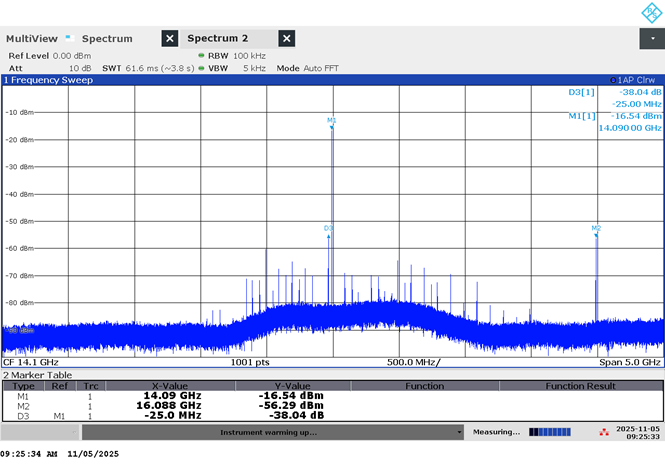

我使用 LMX2595、参考频率为 100MHz 并采用分数模式。 启用射频倍频器后、我会在我的射频输出端看到许多杂散信号。 下图展示了合成器设置为 16090MHz 以进行 LSB 混合时的输出频谱。

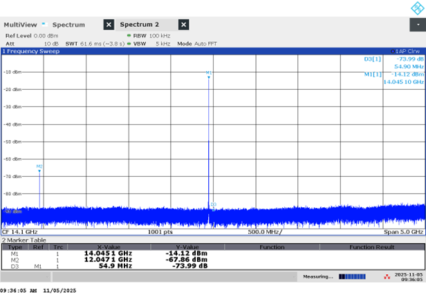

下图显示了关闭射频倍频器并使用 HSB 上变频时的输出频谱。 在本例中、我看不到上述任何杂散信号。
感谢告诉我、在启用倍频器后、是否有任何寄存器配置可帮助减少这些杂散信号。
以下是启用倍频器时的寄存器配置。

    您可以尝试减少杂散。
    1.降低电荷泵增益,缺点是最大 可能的环路带宽受到限制
    2.使用寄存器 OUTx_PWR 降低输出功率
    3.设置 OUT_ISET = 3。 这也会降低输出功率、但杂散减少效果会更好。
    4.完成器件编程后、设置 R2[10]= 0 以停止状态机时钟。 VCO 校准需要状态机时钟、因此当您准备好触发 VCO 校准时、请在启动校准之前将该位重新设置为= 1。
    您好:
    感谢您发送编修。
    我尝试了不同的配置、但建议的解决方案都没有显著降低杂散。
    另一方面、设置 DBLR_IBIAS_CTRL1 = 3115 和 OUTx_PWR = 20 会略微改善这种情况
    DBLR_IBIAS_CTRL1 应使用 3115、这是数据表中的建议值。
    考虑使用 LMX2820、该器件的噪声性能优于 LMX2595。 LMX2820 还具有内置跟踪滤波器、可在使用 VCO 倍频器时显著减少次谐波。
