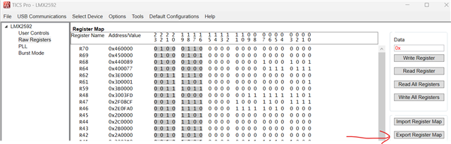

    谢谢你 Noel Fung 我得到了 PLL sim ,
    如果你没有任何代码库,如果可能,你可以提供软件启动文档或步骤,这将是非常有帮助的我写代码。
    我们没有任何软件配套资料。
    您可以考虑使用 TICS Pro 来帮助您进行软件开发、该工具可以根据我们设置的配置生成寄存器设置。
