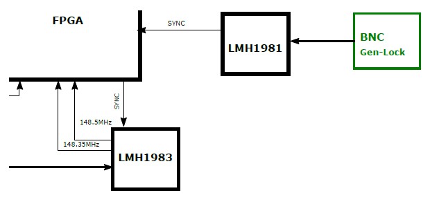

我的客户希望实现 Genlock 和 Timecode 功能。 他们想到的是下面的方框图。 如果看起来不错,你能帮助回顾一下吗?
    尊敬的 PY:
    喜欢这个吗? 是的、同步锁正常。 我不知道什么是时间码。
    嗨、PY 和 Noel、
    建议的图仅适用于视频时钟同步。
    时间代码是指一天中的时间和(可选)日期序列信号。
    对于视频(磁带/时间线)剪辑、时间代码包含绝对剪辑时间。
    它可以线性调制或编码为可见区域外的视频像素。
    第一个可以通过音频连接传输、第二个可以通过视频通道传输。
    这些是调制信号、因此必须对其进行解调和解码才能使用。
    由 SMPTE 12M 协议定义
    Octo
    您好 Octo:
    您是否知道如何在硬件电路设计中实现时间码功能?
    我知道时间编码信号/格式可以从 MCU/SoC 生成、然后经过 DAC 向下一个器件输出模拟音频信号以实现时间校准。
    Jerry
    您好 Jerry、
    我认为使用 SoC 进行 LTC 读取和生成是最简单的方法。
    我不知道有一个完整的 LTC 芯片、它仍然需要由控制器进行配置。
    我有很好的经验与 libltc + ltctools 结合使用 PTP 计时
    Octo
