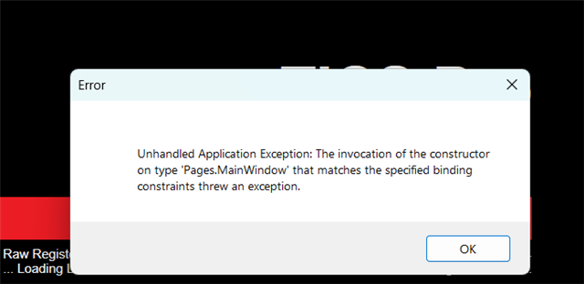

购买了 lmx2492evm 、其中包括 usb2any 设备。 运行 TICS Pro 时、usb2 任何固件需要升级。 按下 BSL 按钮没有任何作用。 无休止的循环。 非常棒的 TI 质量控制。
    我认为问题可能与 Win11 有关。
    您会尝试以下步骤吗?
    1.将 USB2ANY 连接到 PC、USB2ANY 上的 LED 应保持亮起状态
    2.打开 TICS Pro (v1.7.10.1)
    3. TICS Pro 要求进行固件更新
    4.单击“确定“、系统将提示另一条消息
    完整消息应为:
    1.如果将 USB 电缆连接到 USB2ANY、则将其断开。
    2.按下 BSL 按钮 (S1) 的同时,连接 USB 电缆。
    5.拔下 USB 电缆,按住 BSL 按钮,然后再插上电缆
    6.你应该得到下面的消息
    点击 Update Firmware 按钮以继续
    7.单击“关闭“、您可能会看到一条错误消息
    只需点击“OK"继续“继续。 TICS Pro 可能会自动关闭。
    8.再次打开 TICS Pro、它应该可以识别 USB2ANY
    9.要确认连接、请转至接口
    点击 Identify 按钮以确认 USB2ANY 上的 LED 闪烁。
