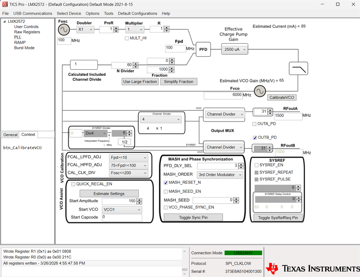

我一直在尝试让 LMX2572EVM 在时钟应用中正常工作。 我似乎无法生成任何有用的信号。 默认配置不会在 spectrum 分析仪上显示任何内容、并且在四处播放后、如果我将 RFoutB 设置为 1500、我似乎只会看到 1.54GHz。 其他任何东西、我什么都看不到、或者只是保持在 1.54GHz。
我流经 VCC 的直流电流为 73mA(未选中 OUTA_PD 和 OUTB_PD)、54mA(仅选中 OUTA_PD)和 35mA(均选中)。
这是 1.54GHz 信号的图片。
我为 VCC 提供 3.3V 电压、Reference Pro 的两个 OUTP 端接 50 欧姆、LMX2572 的 RFOUTAM 端接 50 欧姆。
如有任何帮助、我们将不胜感激。 我不太熟悉如何操作该器件、但我想现在应该能够看到一些信号。
P.S.我正在使用的频谱分析仪仅转到 3GHz、但我已尝试在此范围内的输出频率为无作用。
    我刚刚注意到图像中的标记未更新。 但是、对于以下设置、更新后的标记为 1.83GHz:
    FYI - Reference Pro 板上的操作系统跳线设置不正确。 配置为 LVPECL、我将其切换为匹配。 将其包含在手册中会有所帮助。
