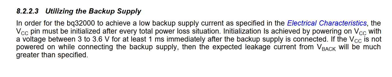

BQ3200 数据表中有以下段落:
是否有可能获得更多信息、特别是在使用超级电容器作为基础电源的情况下?
    安装超级电容器或备用电池后、为 BQ32000 器件提供 Vcc 至少 1ms、然后移除 Vcc 电源。
    当向 BQ32000 器件施加 Vcc 时、该器件会自动切换以使用来自 Vcc 的电源。 移除 Vcc 电源后、器件将切换到在电气特性部分中指定的电流下使用备用电源。 简而言之、为了获得合适的电流消耗、需要进行切换。
