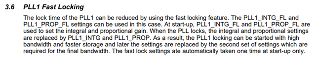

尊敬的 TI 团队:
我们将 LMK04610 用于 CPRI 应用。
我们希望使用快速锁定功能。
为此、我可以看到、可以在器件寄存器中对特定于快速锁定的 Int 和 Prop CP 值进行编程。 我想了解以下寄存器是否可用于动态启用或禁用器件中的快速锁定功能?
字段名称:PLL1_FAST_LOCK
注册名称:R85
起始位:6.
停止位 :6.
长度  : 1.
说明:PLL1 快速锁定启用。
最新数据表图 51 中给出的流程图询问如何将 Prop/Store-CP 设置为“快速锁定值“、以及在实现锁定后将这些值设置为“非快速锁定值“、这与器件保持两个不同的寄存器用于标称和快速锁定模式以及通过寄存器中的控制位启用/禁用相矛盾。
您能否分享有关使用快速锁定功能和在软件中动态更改操作模式的详细步骤?
