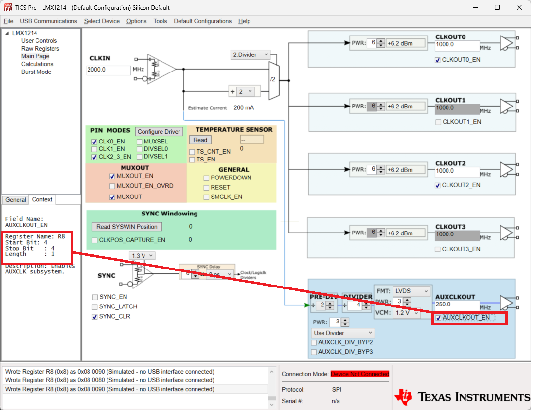

(1) R8 寄存器 AUXCLKOUT_EN:在数据表中、它被分配给 D5、但在 TICS Pro 中、它似乎被分配给 D4。
数据表或 TICS Pro 中的哪一个正确?

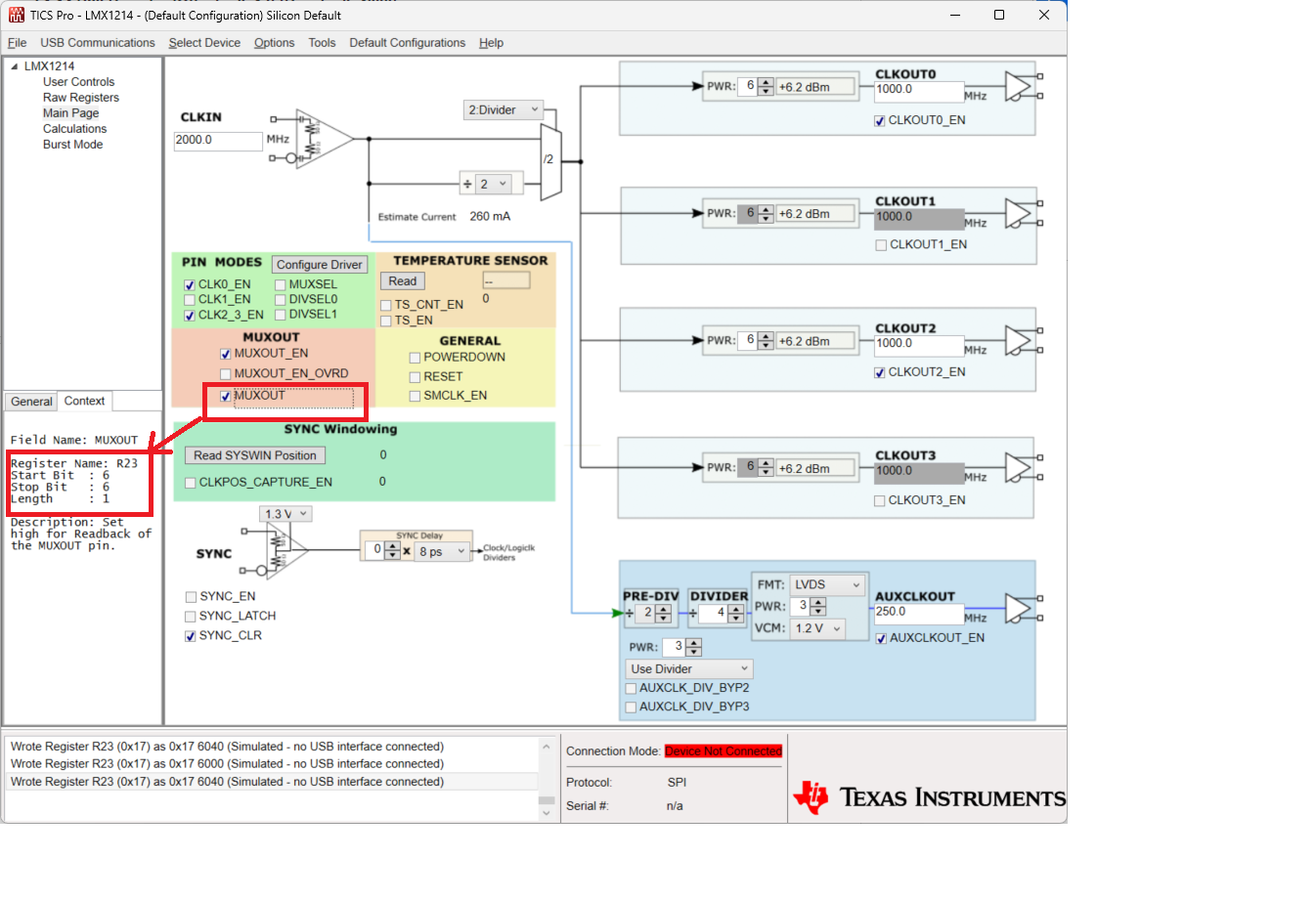

(2) 在下面的 TICS Pro GUI 中、选中 MUXOUT 复选框会将 R23 寄存器的 D6 设置为“1",“,但、但在数据表中、它为“0",“,并且、并且似乎没有分配任何内容。 使用 MUXOUT 时、是否有必要将 R23 D6 位设置为“1"?“?
    AUXCLKOUT_EN、TICS Pro 正确、此位位于 R8[4]中。
    2. MUXOUT (R23[6]) 是一个可配置位、0 =锁定检测输出;1 =寄存器读回;器件默认值= 0。 因此、如果我们要执行寄存器读回、我们需要将该位编程为=1。
    尊敬的 Noel:
    LMX1214 数据表中未提及 MUXOUT (R23[6])。
    您能告诉我、当 R23[6]=“0"时“时、
    MUXOUT 引脚是否为“高电平“表示“锁定检测“、
    MUXOUT 引脚“低电平“表示“未锁定“。
    正确、当 R23[6]设置为 0 时、MUXOUT 引脚将表示锁定检测输出。 如果锁定了倍频器、该引脚将变为高电平。
