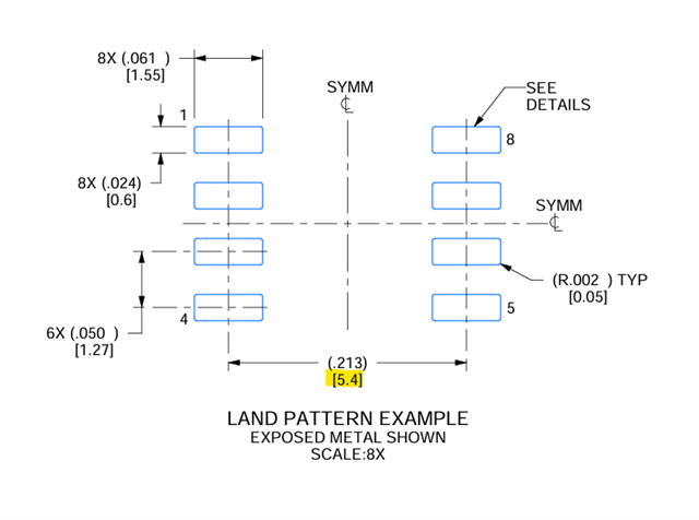

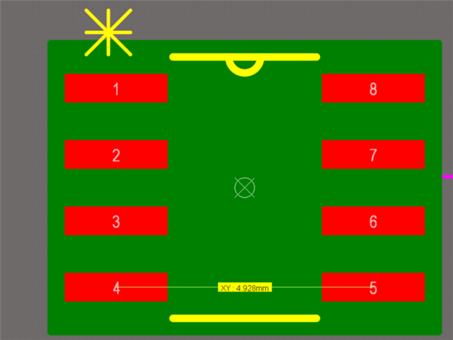

你(们)好
器件型号 NE555DR SOIC 8 D — 封装焊盘中心尺寸与数据表 LAN 图案不匹配
封装焊盘中心尺寸:4.9mm、
数据表 LAN 图案焊盘中心尺寸:5.4mm
