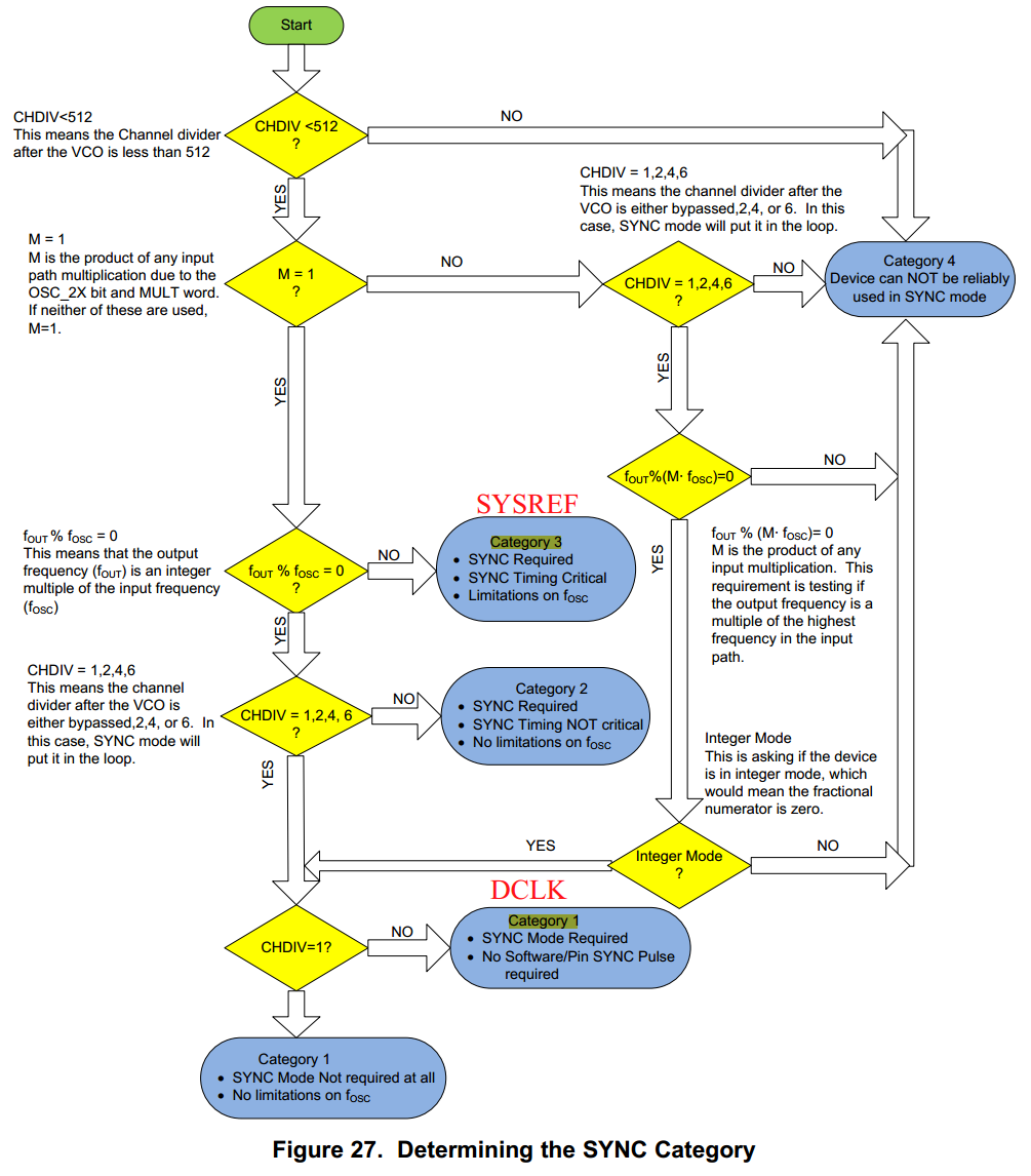

我需要同步多个 LMX2594 器件。 我的 RFoutA (DCLK) 输出频率为 2500MHz、我的 RFoutB (SYSREF) 输出频率为 31.25MHz、OSCin 输入频率为 250MHz。

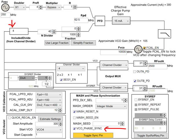

根据图 1、RFoutA (DCLK) 为类别 1、RFoutB (SYSREF) 为类别 3。 基于的说明 “SYNC 引脚和相位对齐“ 对于图 2 中的 LMX2594、这是否意味着我的 OSCin 频率必须在 100MHz 范围内? 如果是、我当前的 250MHz OSCin 是否不正确?

    该流程图仅适用于 VCO 或通道分频器输出。
    Sysref 时钟在内部生成、它将与射频时钟相位对齐。
    尊敬的 Noel:
    感谢您的答复。 我可以这样理解吗:根据上面的频率配置、SYNC 情况应该属于类别 1、这意味着 OSCin 范围可以是 0–1400MHz?
    您好、Wenjing、
    没错。 但是、由于需要 SYNC 模式并且启用输出分频器、因此 IncludedDivider = 4。 因此、由于最小值、FPD 限制为小于 100MHz N 分频器要求。 较高的化石没有任何好处。

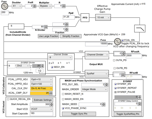

    我的寄存器配置设置如图 1 所示。 它们与您提供的有所不同。 您能帮助检查我的配置是否有问题吗?
    图 1:
    您好、Wenjing、
    只要 CHDIV 值可被 3 整除、则 IncludedDivide = 6。
    建议在 VCO 频率较低 (10GHz) 时使用 CHDIV = 4。
