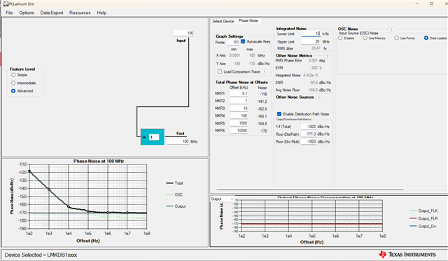

我们在 LMKDB1120Z100 中针对 100 Ω 差分时钟分配应用进行设计、并需要相位噪声数据来完成抖动预算。
数据表 (SNAS855F) 提供附加 RMS 抖动数值和 PSNR 杂散抑制数据、但我们无法找到:
 1.以 dBc/Hz 为单位的相位噪底
 2. 100 欧姆输出型号的相位噪声与偏移频率间的关系图
 3.附加相位噪声图(输出减输入)显示缓冲器自身的贡献
图 6-3 和图 6-4 中的典型特性似乎适用于 85 Ω 型号。 TI 能否提供 LMKDB1120Z100 的等效图?
85 欧姆和 100 欧姆输出型号之间的相位噪声性能是否有任何差异、或者缓冲器内核是否完全相同且仅输出终端不同?
提前感谢!
    您好、Ryan、
    除了输出阻抗之外没有任何差异。
    如果您有 ref clk 相位噪声曲线的.txt 文件、则也可以使用 PLLatinumSim 来模拟输出 PN。
    我有一个来自 Rakon (VX1490U) 的非常高性能 CMOS VCXO、这就是 LMKDB1120 的 PN 性能。
    本底噪声应约为~170dBc/Hz
    因此、附加抖动应约为~28fs。
    Vicente
