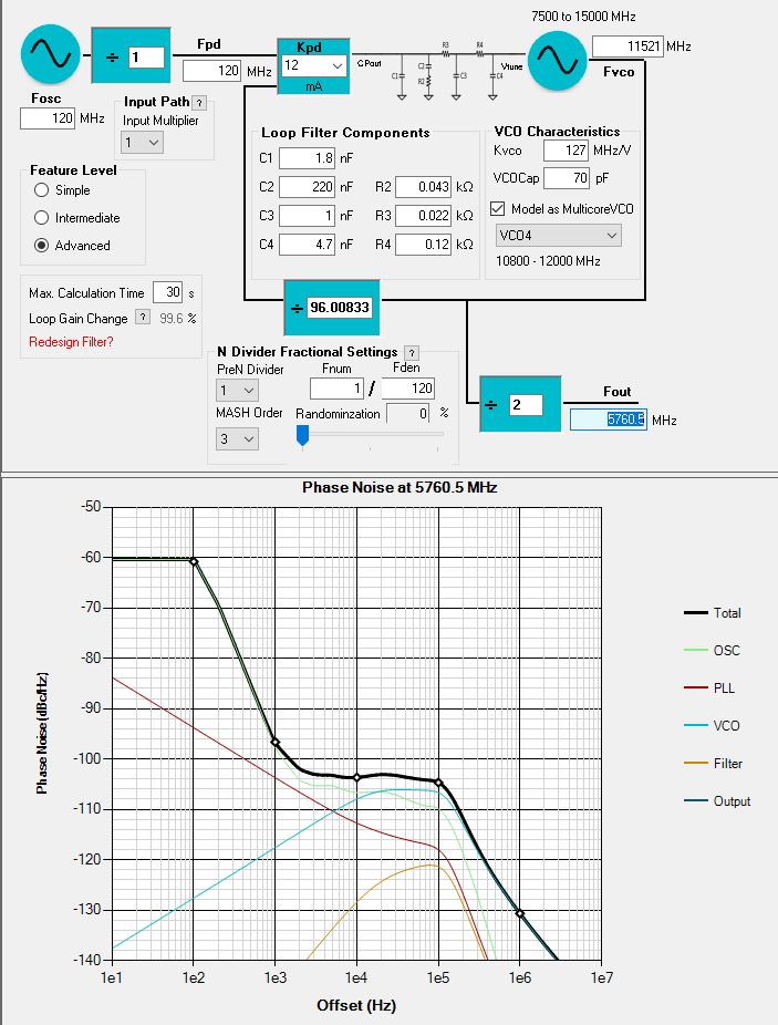

我希望能就 PLLatimum SIM 提供一些建议。
当 Fout 为 5760.5MHz 时、相位噪声特征如图所示。 1.

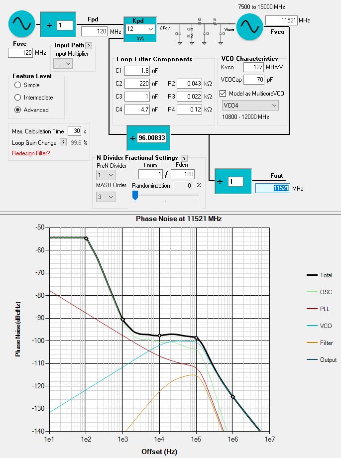

当 Fout 为 11521MHz 时、相位噪声特征如图所示。 2.
自图 1 在 Fvco 上使用 1/2 分压器、如图 2、我认为相位噪声会降低 3dB(发生了相反的情况)。
我的理解是使用 1/2 分压器会导致 3dB 衰减不正确吗?
或者我是否使用了 PLLatimum SIM 卡不正确?
PLLatimum SIM 版本为 1.6.9.1。

图 1.
图 2.
    PLL SIM 正确。
    每当频率进行 2 分频时、相位噪声优于 6dB。
    相反、当信号频率为双倍时、相位噪声会增加 6dB。
    缩放比例是 20log (f1)。

    我假定来自分频器(将频率减半)的噪声会产生影响(类似于考虑 PLL 的本底噪声)。
    我现在明白、由于频率简单地减半、相位噪声得到了改善。
    是正确的、我们假设分压器不会增加噪声。
