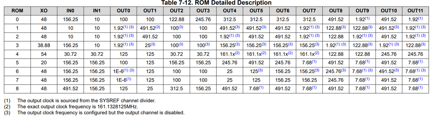

    • 是否使用 EEPROM 加载配置? GPIO0 和 GPIO2 似乎配置为选择 ROM 第 6 页。 如果您使用 EEPROM、则此设置无关紧要、但如果不使用、则根据 ROM 页面输出以下时钟频率。
