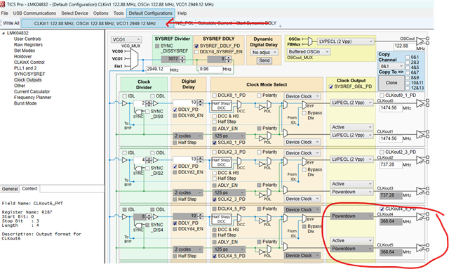

我们的客户在运行过程中遇到问题:在 14 个通道中、6 个通道不产生信号输出、2 个通道仅支持 LVDS 输出、但无法支持 LVPECL 输出。

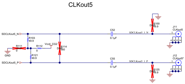

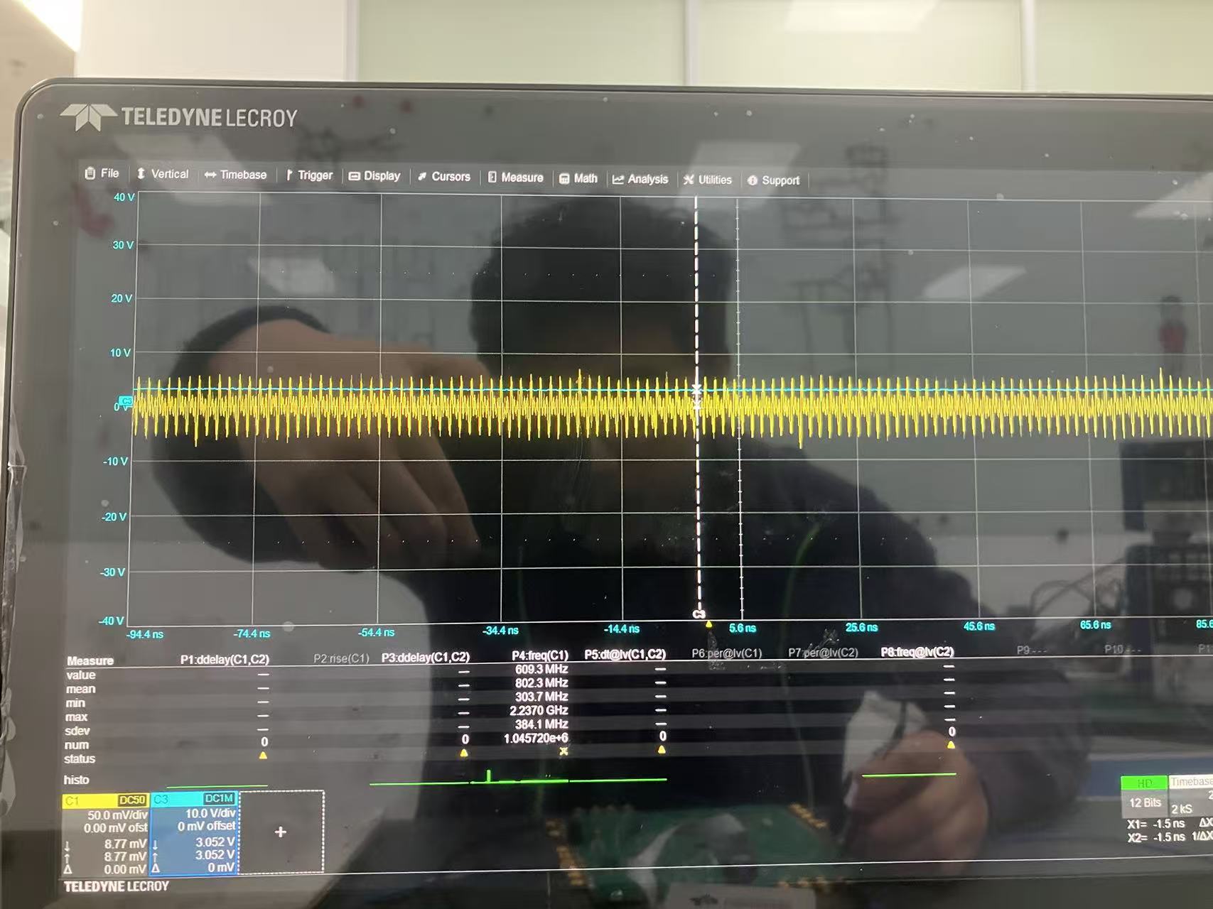

这张屏幕截图显示了通道 5。 它应该提供 LVDS 输出、其峰峰值电压 (Vpp) 为 400mV。 黄色迹线显示交流耦合后 SMA 连接器处的信号输出、而蓝色迹线显示芯片本身的直接输出(在交流耦合阶段之前探测)。 该信号仅包含 3.3V 直流分量、没有明显的 40MHz 交流输出。

    如果您在 TICS Pro 中使用 EVM 默认配置、CLKout5 将断电。
    即使启用输出、也应将其配置为 CML 输出、因为该 EVM 的输出引脚 50Ω 上拉至 Vcc。
    在 TICS Pro 中启用输出后、您可以从 CLKout8 和 CLKout9 获取 LVDS 输出。
