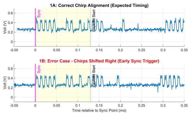

    我将一个 GPIO 引脚从 MSP430FR6989 连接到 RampCLK_TP 在 LMX 板上、我确保 MSP430 和 LMX 共用一个接地端。
    我正在使用 MCU 上的计时器生成触发信号。 发送触发器后、LMX 应该会生成从 12GHz 到 12.125GHz 的频率斜升。 在接收器侧、我观察到正弦波、因为我使用包络检波器对信号进行降频转换。
    我已附上接收到的信号以供参考。 如图所示、0.2ms 左右的斜坡看起来比预期更早被触发。
    尊敬的 Yu-Cheng:
    是否低于您要实现的目标?
    请注意、您所需的线性斜坡范围为 125MHz、使用 LMX2595 可能也可能不可能做到这一点、器件无法确保这个范围、并且可能因器件而异。 为了获得线性斜坡、必须将 Threshold 设置为大于斜坡范围、否则将在斜坡期间进行校准。

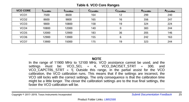

    从数据表说明中可以看出、似乎是 11900–12100MHz 有特殊的校准约束。 这是否意味着该频率区域是出现斜升的主要原因 12GHz 难以保证?
    如果是、将线性调频脉冲完全移出该区域是否是一种实用的权变措施? 例如:
    • 11.7 GHz 到 11.825 GHz 或
    • 12.125GHz 至 12.25GHz
    这些范围是否更有可能提供可靠的 PLL 锁定和可重复的斜坡行为?
    此外、因为表 6 显示了这一点 VCO5 涵盖 12GHz 至 12.9GHz 的频率 、我想知道是否使用 VCO5 直接用在 A 上 12GHz 至 12.125GHz 可以进行斜坡处理、或者是否存在内部限制仍会强制器件在此区域中出现与 VCO4 相关的行为。
    您好、Yuzu
    本说明适用于部分辅助校准、无辅助校准没有问题。
    然而、11.9G 至 12.1GHz 落在两个 VCO 内核的边界内、该区域不适合线性斜坡。
    建议的新频率范围会更好、可以很好地确保它们远离边界。
    12GHz 位于 VCO4 和 VCO5 的边界、 如果我们强制器件使用 VCO5、器件之间的差异和温度变化可能会影响斜坡的较低频率(接近 12GHz)下的操作。
