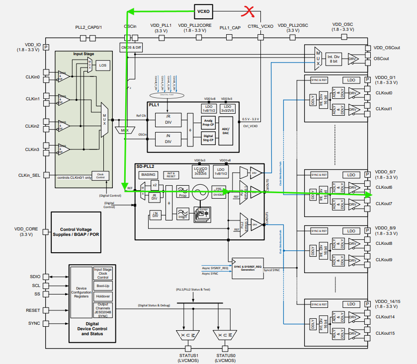

我的电路板上 连接了 LMK04616 和一个 100MHz 固定频率振荡器 (CCLD-033)、并连接到 OSCin 端口。 这是外部硬件供应商的设计选择、因此不要问我这个问题。
输出频率可以有 2 种变体:
  1. 1000/RF 250MHz、预分频器=6、N=10、
  2. 1200/300MHz、预分频器=5 且 N=12
较低的频率显然由输出块中的 4 个分频器生成。
首先、我需要帮助来获得所需的信号流(即完全禁用和绕过输入级和 PLL1):
并不总是很清楚寄存器映射中的“使能缓冲器“具体指的是什么。
其次、我需要帮助为 2 个频率变体配置环路滤波器。 我对此不是很了解、数据表直接建议“联系 TI 了解应用要求、以获得优化的环路滤波器设置“。

    感谢您的耐心。 我随附了两个针对您的输出频率相应命名的寄存器文件。 信号路径已设置为通过 OSCin 输入 100MHz 的输入频率、并绕过 PLL1。 在这两个文件中、PLL2 的锁定检测状态都将在 STATUS0 引脚上输出。

    您好、Michael
    可以看到、所有与 PLL 环路滤波器相关的设置均保留为默认值。 请确认是否正常。
    此外、我感到惊讶的是、尽管数据表要求使用 00、但寄存器 0x85、0x86 被设置为 01、而类似的 0xF6 被设置为 00、这与第 9.5.1 节相矛盾
    此外、还有一些设置会让人怀疑配置是否已根据我们的用例进行了调整。 例如、它会使 CLKIN 处于启用状态。 请重新检查配置。
    最后一个问题不是有关上述配置的问题、而是一般性问题。
    未正确记录寄存器 0x127-0x12E 中的压摆率设置。 完全不清楚这些值代表什么。 这一点应该得到改进。 我感到不得不盲目地接管您的配置。
