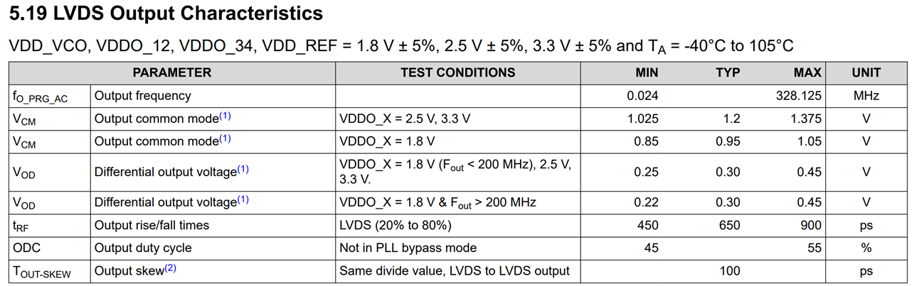

在当前设计中、所有 VDDO 输入均以 2.5V 电压供电。 输出 2 设置为 1.8V LVDS、这是否会损坏器件?
我发现输出 1 或 2 上有关 2.5V 和 1.8V LVDS 的 VCC0_12 的信息冲突。

    要正确使用 OUT2 上的 1.8V LVDS 输出、输出的电源 (VDDO_12) 必须为 1.8V。
    使用不同的 VDDO 也会影响 LVDS 信号的 Vcm:

    谢谢 Jaryd。 针对 1.8V CMOS 单端或 1.8V LVDS 对输出进行编程是否会损坏器件、或者它是否会影响 VCM 和/或差分摆幅?
    尊敬的 Justin:
    在输出端使用 1.8V LVCMOS 或 1.8V LVDS 不会损坏 CDCE6214-Q1 本身。 输出类型的选择取决于应用的具体细节、包括输出端所需的摆幅大小。
