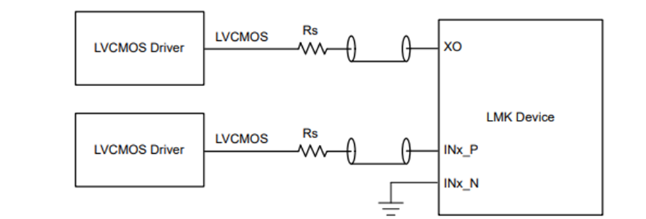

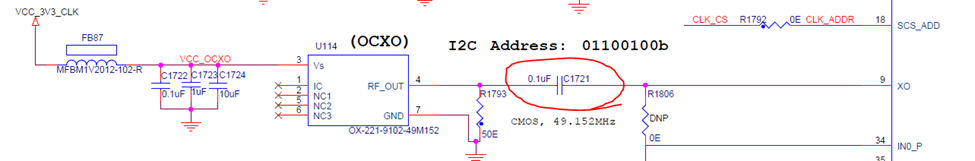

我计划在电路板中使用时钟发生器 LMK5C23208ARGCR。
用于 XO 输入 LVCMOS 时钟、由 OCXO 晶体 (49.452MHz) 提供。
根据 LVCMOS 的数据表端接、串联电阻器 Rs 连接到 XO 输入
  1. 提供的 Rs 电阻值是多少?
  2. 在我的电流原理图中、我在晶体到 XO 输入之间连接了一个 0.1uF 的串联电容器
建议使用上述哪个端接具有最小抖动。
Abhishek
    尊敬的 Abhishek:
    串联电阻用于匹配 LVCMOS 驱动器和布线之间的阻抗。 例如、如果 XO 的输出阻抗为 17 欧姆、则可以使用 Rs = 33 欧姆来匹配 50 欧姆的布线阻抗。
    在您的情况下、由于您已经有一个 50 Ω 的接地端接电阻、因此无需串联电阻。 0.1uF 交流耦合电容器值也应正常。 如果这对我有帮助、请告诉我。
    尊敬的 Lewis:
    0.1uF 串联电容器是否会增加时钟信号的抖动。
    Abhishek
    尊敬的 Abhishek:
    串联电容器通常不会对时钟信号增加任何抖动。
