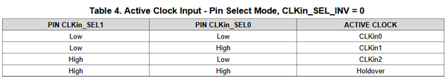

我评估了 LMK04368EPEVM、并对 CLKIN_SELx 引脚功能有疑问。
使用 TICS Pro 软件、我可以将 CLKin_SEL0 和 CLKin_SEL1 引脚配置为低电平或高电平。
根据数据表中的表 8-6、只有 CLKIN_SEL1 引脚用于在 CLKIN0 和 CLKIN1 之间进行选择。 但是、在我的 LMK04368EPEVM 上、CLKIN0 和 CLKIN1 之间的时钟选择似乎由 CLKIN_SEL0 控制、而不是由 CLKIN_SEL1 控制。
您能否确认哪个引脚对于在 CLKIN0 和 CLKIN1 之间进行选择是正确的?
    数据表中的表格(SNAS840–2023 年 5 月)以某种方式完全错误。 LMK04368-LMK04828 中引脚模式选择的实现 EP 继承了上一代器件 LMK04828。 LMK04828 的表也适用于 LMK04368-LMK04828 EP。 我在下面添加了正确的表格以供参考。 正确的表不依赖于 STATUS_LD1 作为输入、并与您的实验结果相匹配。 我在实验室中验证了您在我自己的 EVM 上的发现。
    计划对数据表进行修订、其中包括对此表的更正。

    LMK04714QPATTQ1(通用器件型号 LMK04714-Q1)使用与 LMK04828 相同的引脚选择模式逻辑、其行为应与 LMK04368-LMK04828 相同 EP。 截至 SNAS841 2023 年 10 月发布时、LMK04714-Q1 的数据表不正确。
    此时有五个器件继承 LMK04828 的引脚选择模式逻辑。 所有五个数据表都不完整或不正确:
    • LMK04832
      • 自 SNAS688C–2017 年 2 月–2018 年 5 月修订以来、未打印表格
    • LMK04832-SP
      • 截至 SNAS698C–2020 年 5 月–2022 年 11 月修订、未打印表格
    • LMK04832-SEP
      • 截至 SNAS838A 未打印表格–2022 年 10 月–2022 年 11 月修订
    • EP
      • 从 SNAS840 开始打印的表格不正确 — 2023 年 5 月
    • LMK04714-Q1
      • 截至 SNAS841 的表格打印不正确 — 2023 年 10 月
    LMK04828 的表说明了上面列出的所有五个器件的引脚选择模式逻辑的预期行为。 我们将解决每个器件的数据表修订版本中缺失/错误的表。
