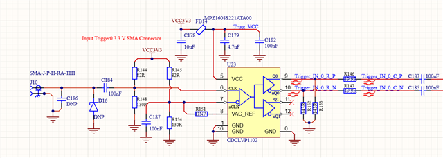

在我们的工程中、我们使用 CDCLVP1102 作为 FPGA 的输入触发接口。 由于芯片采用 LVPCEL、因此它由 3.3V 电源供电、而 FPGA 组使用 1.8V 电源供电。 根据 FPGA 文档、LVDS IVDiff 最小为 100mV、标称值为 350mV。CDCLVP1102 的输出使用 150 欧姆电阻器下拉至 GND、根据 https://e2e.ti.com/support/clock-timing-group/clock-and-timing/f/clock-timing-forum/870502/cdclvp1102-lvpecl-to-lvds?tisearch=e2e-sitesearch&keymatch=CDCLVP1102#、有一个 70 欧姆的串联电阻器连接到 FPGA、以将摆幅从 600mv 降低至 350mv
还有两个交流耦合 100nF 电容器、用于阻止直流偏置。 激活直流偏置和 100 Ω 终端内的 FPGA。
当芯片的输入端没有信号(它是交流耦合输入)时,芯片的输出会有噪声,并且波动超过 100 mv 这就是为什么在 FPGA 中产生一个随机脉冲的原因。

    您好 Srinivasan、
    这是原理图、我认为可以简化说明
    输入为单端交流耦合输入、P 和 N 均进行直流偏置。
    根据此页面 CDCLVP1102:单端时钟输入 我假设输入应该可以正常工作。
    输出在 FPGA 侧端接并在电容器之后进行直流偏置(在 FPGA 内部,我甚至使用外部端接进行了测试)
    即使未连接输入、我也可以使用芯片示波器在 FPGA 中看到随机脉冲检测。 使用示波器、我可以看到输出端的摆幅在 100mV(及以上)左右。
    当我连接一个矩形信号时、在 10k 频率以上一切都正常工作、在它下方有许多检测到的随机脉冲。
    我们将将其用于 100Hz 至几 KHz 的脉冲以及某些应用 1MHz。
    Hamed

    嗨、Hamed、
    输入端的偏置是导致您看到抖动的原因。 当不使用器件时,进行这种偏置会导致输出抖动 — 输入对任何电压差都非常敏感,您将看到所看到的输出行为。
    适当的行动方案是执行您对偏置所做的操作 — 如果您可以将其应用于输入,结果将是相同的。 需要保持一定的差异以确保不进行切换。
