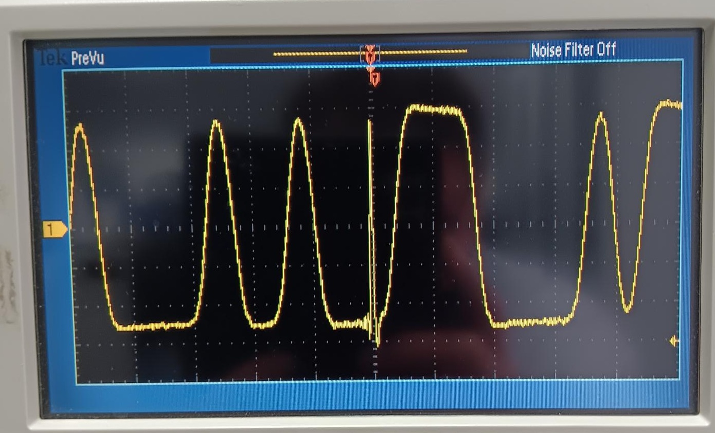

我们使用 LMX2571 来实现具有 16 个中间频率点的瓜西亚形状 FSK、该频率点使用 I2S 发送调制数据。 我们发现了一个问题、解调后的 FM 波形出现了偶尔出现的不连续性、如随附的图所示。 仅在某些通道上发生这种情况。
在调试时、我意外地将 0x401F5C 编程到器件中(即用 0x1F5C 加载寄存器 64 十进制)、这似乎可以解决这个问题。 但是、我意识到寄存器 64 没有记录、因此我对该命令的效果感到困惑。
关于为什么在某些通道上可能发生不连续以及 0x401F5C 命令可能有什么影响的建议?

    尊敬的 Richard:
    您的 R64 设置会启用 LDO 测试的测试模式、我们不知道测试模式如何解决您的问题。
    无论如何、保持测试模式启用不会有任何不利影响。

    尊敬的 Richard:
    很抱歉晚才回复、我花了一些时间与设计师达成一致。
    我实际上是 50%对的,为混乱道歉。 您的设置确实使用了不同的 LDO 设置启用了测试模式。 遗憾的是、LDO 设置不仅适用于测试模式、还适用于正常运行。 也就是说、即使您禁用测试模式、器件也会继续使用新的 LDO 设置。
    根据数据表中建议的寄存器值、LDO 输出为 2.5V。 您的设置会将电压降至 2V 以下。 器件中的许多地方使用此电源电压、我们认为使用新的 LDO 电压存在潜在风险。
