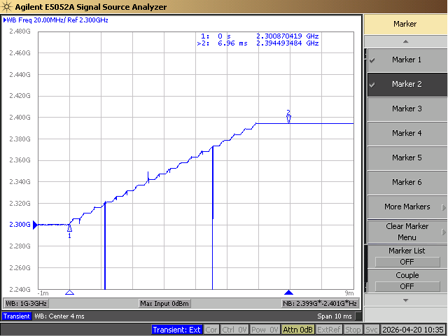

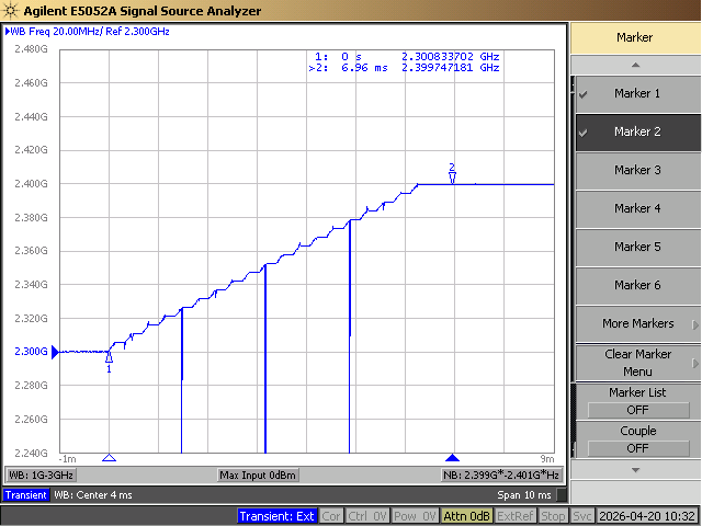

我使用 LMX2595EVM 并使用 TICS Pro 软件进行手动斜升。 手动从 2.3GHz 斜升至 2.4GHz、从而实现 100MHz 范围。
当我将斜坡阈值频率设置为 20MHz 和步长时、ramp0 和 ramp1 分别连接到 5MHz 和–5MHz。 观察到完整的 100MHz 扫描。
但当我更改阈值为 20MHz 和步长的设置时、ramp0 和 ramp1 将表示为 3MHz 和–3MHz。 它只是扫描到 2.32GHz。
您能告诉我这里发生了什么吗? 阈值频率和步长是否存在某种硬限制?

    您使用的 rampClk 频率是什么?
    我已设置为 50kHz
    50kHz -->频率在每个 20µs 时递增一次。
    因为在校准期间以及在 RAMP_DLY_CNT 设置的 VCO 暂停时间内会忽略斜坡时钟(您已将其设置为 100µs)。
    如果只提供 400MHz /步长]斜坡时钟、您不会获得完整的 400MHz 斜坡、因为某些斜坡会被忽略。
    例如、如果我提供 300 个步长为 5MHz 的斜坡时钟、则可以获得完整的斜坡范围。
    但是、对于 3MHz 的步长、我们没有足够数量的斜坡时钟。
    将范围时钟的数量增加到 400 后、我们可以获得完整的斜坡范围。

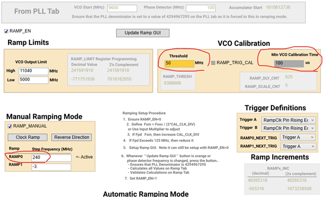

    我想了解手动斜升是如何工作的、我使用 STM32 MCU 为 rampClk 引脚提供 200kHz 时钟频率并也控制 RampDir 引脚。
    当我尝试从 200MHz 上升到 230MHz 时(跨度为 30MHz ),我将斜坡阈值设置为 50MHz 和步长 (R0 至 1MHz )。 我使用 Harogic(频谱分析仪)检查频率斜升、我很明显看到 30 个峰值、每次递增 1MHz 都会产生 30 个峰值。
    但当我将步长更改为 5MHz 时。 (30/5=6 步的 5MHz 每),我应该观察 6 频率跳跃,而不是 我仍然观察 30 峰. 为什么会发生这种情况? 你可以解释一下...!
    是否有一个公式可以计算斜升所需的脉冲数。
    在以下配置和 200kHz RampClk 频率下计算得出。
    我有 6 个步骤。
