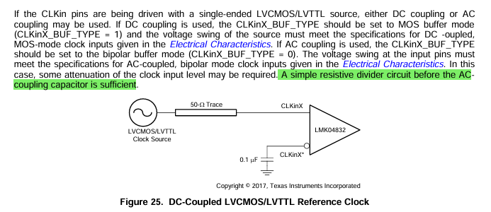

尊敬的 Texus 团队:
希望每个人都做得很好。
我对基准电路有一些疑问 图 25:直流耦合 LVCMOS/LVTTL 基准时钟 指定的输出电压值 “LMK04828-LMK04828"<xmt-block0>“ EP
1) 为什么在发生直流耦合 LVCMOS/LVTTL 参考时钟的情况下、CLKinX 引脚之前没有 50 Ω 的端接
2) 如果电路用于直流耦合、为什么引脚 CLKinX*有交流接地基准(电容器耦合到接地)
3) 如果我的单端输入是 0 到 5V、我希望它围绕电压从 0 到 3.3V 摆动、这里可以添加分压器 circuit...ca、您可以通过修改图 25 来提供电路图
谢谢、此致
Gireesh
    CLKIN 设置为 MOS 输入类型时、接受直流耦合 CMOS 时钟。 CMOS 驱动器不需要 50Ω 终端。
    CLKIN 引脚具有内部偏置、不能直接短接至地。
    5V 单端信号的格式和频率是多少?
