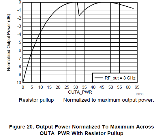

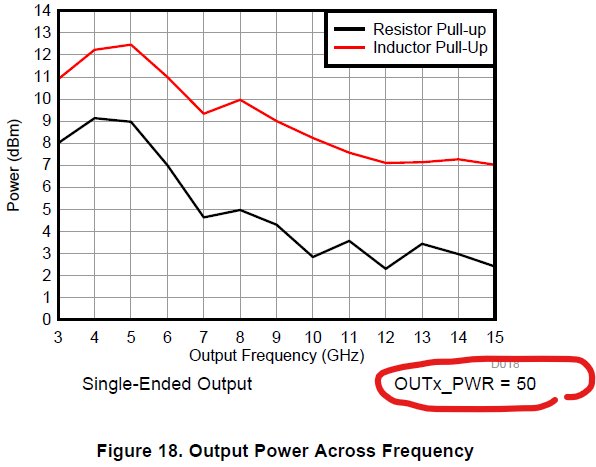

我只想知道变量“OUTA_PWR"与“与以 db 为单位的输出功率之间的关系。如果我知道上拉电路如何以 db 为单位 claculate 功率。
    它是电流控制、近似输出功率变化与代码如下所示。
    它还可以帮助我控制输出功率。 例如,我想要 3dB 功率的 3000MHz / 8000MHz 等,如何这可以做到
    您可以使用下图作为起点。
    然后使用前面的图(图 20)确定功率设置、以降低目标电源。
    请注意、输出功率取决于 PCB 布局、上述方法可为您提供起点、您仍需要进行实际测量以最终确定功率设置。
